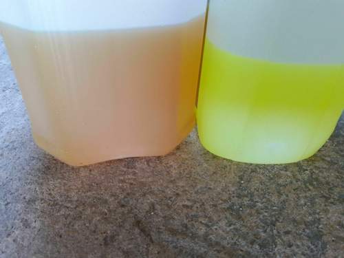

Danke, ich habe mich auch mal schlau gemacht, und verschiedene Motoren reagieren unterschiedlich auf die selbe Kühlflüssigkeit. Ich bleibe dabei dass sich Renault schon etwas dabei gedacht hat. Zudem habe ich kleine Ablagerungen im Ausgleichsbehälter trotz perfekt gepflegtem Auto. Morgen mache ich sie, 16€ für die 6 Liter Typ D nd viel Zeit dank Corona...

Themenstarteram 30. März 2021 um 13:00
4 Jahre alt vs neu. Sah gelber aus als es ist.
Alt neu
