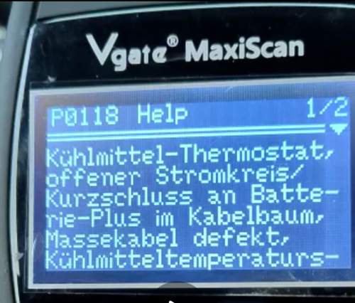

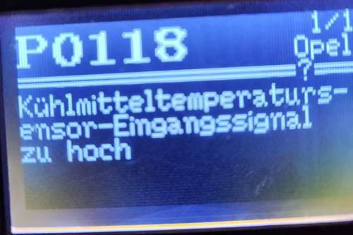

Ich fahre einen Astra j 1,6 Turbo mit 180 PS Baujahr 2010, seit kurzem laüft der kühlerlüfter direkt nach Motorstart auf Hochtouren.
Ich habe bereits den Kühlmittelsensor am kühler gewechselt und die Wasserpumpe und das Thermostat doch alles hat kein Erfolg gebracht habe mit meinem Auslesegerät einen Fehler gefunden habe aber null Ahnung was das für ein Kabel sein soll! (Siehe Fotos!!! ) Wer kann mir einen Tip geben!

Du hast noch einen Temperatursensor am Kühlkreislauf Motorblock.
Am Thermostatgehäuse auf der Rückseite.
Pos. 10 hier im Link.
https://www.ilcats.ru/.../?...

wollte nur kurz Bescheid geben das mein Problem behoben ist !
Ein besonderen Dank an hwd63 der Tip mit dem Sensor am termostatgehäuse war der richtige Tip meine Temperaturanzeige im Tacho funktioniert nun wieder richtig und der lüfter arbeiten jetzt wie er soll danke noch Mal !

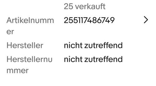

Hallo Astraschlumpf,
habe das gleiche Problem an unserem GTC.
Hast du eventuell die Teilenummer oder eine Link zu dem Sensor.
Wäre dir sehr dankbar.

Teile Nummer hab ich nicht doch es ist der Temperatur Sensor der im termostatgehäuse sitzt hab diesen in der Bucht für knappe 9 Euro gekauft
