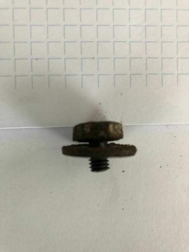

Ich habe auch das Problem, das mir die unteren Schrauben der Zarge abgerissen sind. Hat jemand eine Ahnung wie ich die ohne Kopf wieder raus bekomme? Das ist da unten schon extrem eng. Für einen Tipp wäre ich euch sehr dankbar.

Wieviel sie denn abgerissen ??
Hallo Senti,
mit Kopf 1,3 cm der Kopf hat 0,4 cm und die Schraube hat eine Gesamtlänge von 3 cm

Mhh… das ist kurz. Da man da eh nicht wieder ran kommt weil der Schwingungsdämpfer/Motorlager davor sitzt wird das nichts mit ausbohren.

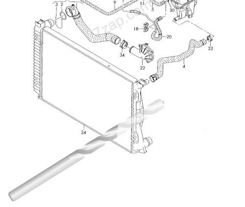

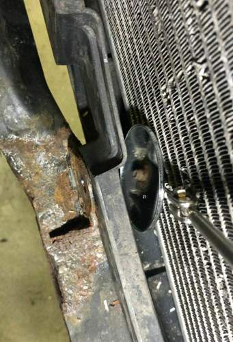

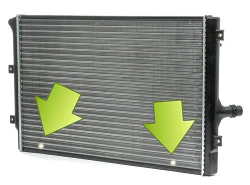

iHabe hier ebenfalls dasselbe Schicksal mit 2 abgerissenen Schrauben. Meine Idee wäre, die beiden Schrauben von vorne, also aus Richtung Nummernschild kommend, auszubohren. Dazu würde ich einige Lamellen vom Kühler zur Seite drücken, so dass ein kleines Loch entsteht und ich Zugang habe. Was meint ihr? Vielleicht lassen sich die Reste der Schrauben aber auch mit einem Inbus ausdrehen, ich konnte mit einem Spiegel erkennen, dass das Ende des Gewindes nicht glatt ist sondern eine Vertiefung nach innen hat, es könnte sich um einen Sechskant, Torx oder Ähnliches handeln...

Ich hatte damals Kabelbinder genommen, ist ca. 3 Jahre her und hält immer noch.
Ausbohren wollte ich auch erst, aber da kommt man nicht richtig hin also = Kabelbinder
