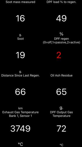

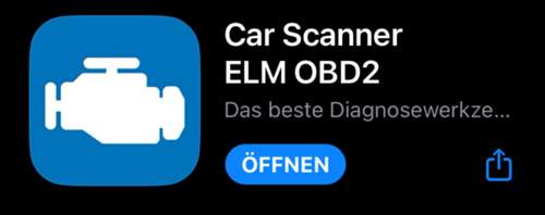

Ich nutze seit einiger Zeit die App „Car Scanner ELM OBD2“. Die kann ich sehr empfehlen. Ich habe mir ziemlich schnell die Pro-Version geholt (einmalig ca. 6 €), denn damit kann man auch unbegrenzt codieren (sofern das Auto unterstützt wird). *
In der kostenlosen Variante müssten aber alle Diagnosefunktionen gehen. So auch die DPF relevanten Infos. (Siehe Screenshot)**
Als Adapter habe ich den „vgate icar pro Bluetooth“. Kostet etwas (ca 30€), aber funktioniert einwandfrei. Günstige Adapter können auch funktionieren, da muss man dann Glück haben, dass alle Funktionen zur Verfügung stehen.
Gruß Gabriel
Für den Caddy (4) gehen leider nicht so viele Codierungen. Neuere Autos auf MQB-Plattform werden sehr gut unterstützt.
Die Werte sind Fantasiewerte 😁, da ich grad nicht im Auto sitze sondern die App im „Demo“-Modus laufen hatte.

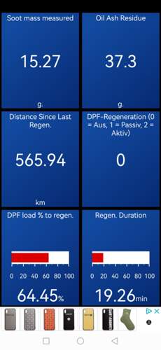

So sieht das ganz jetzt bei mir aus.
Ich frag mich nur was unter dpf regeneration =1.passiv.befeutet

Sollte / könnte für deinen trotzdem passen. Einfach ausprobieren.
Bei der passiven Regeneration hab ich den Eindruck, dass er „etwas“ macht, um die große aktive noch ein wenig hinauszuzögern. Aber das ist nur eine Vermutung 🙂
