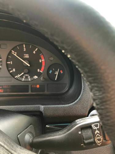

Jetzt wenn ich fahre steigt Temperatur kurz vor Rot und Lüfter Springt nicht an
Thermostat gewechselt !
Was kann es sein

der kleine Lüfter hinter dem großen läuft nur
Jetzt wird es seltsam!
Du hast einmal ein Lüfterrad in der Kühlerzarge, daß direkt am Motor hängt, gesteuert über eine Viscokupplung, also das Dingens in der Mitte vom Lüfterrad. Das Ding läuft nur, wenn der Motor an ist! Oder er läuft "falsch" wenn die Viscokupplung defekt ist.
Und einmal elektrischen Lüfter, außen im Kühlergrill, das ist der Klimalüfter und wird als "Notfalllüfter" angesteuert, falls es zu heiß wird im Kühlsystem, bzw. fungiert eben für die Klima!
Welcher der beiden Lüfter läuft denn nun wie, oder gar nicht?
Nur zur Info, ich habe auch den 3.0 D und habe bereits seit Jahren den Viscolüfter ausgebaut, weil der für den Diesel nicht notwendig ist und nur Krach macht. Hängt als Deko in der Garage.
Ich vermute Deinen Fehler entweder im Instrument, bzw dem Geber. Hast Du ein Infrarot-Thermometer mit dem Du von außen die tatsächliche Temperatur erfassen kannst?
Im Übrigen, auch "neue" Thermostate sind manchmal schon neu kaputt und öffnen nicht, je nachdem aus welcher chinesischen Ecke sie kommen. Bei Thermostaten und Luftmengenmesser bin ich Fan von Original oder mindestens Erstausrüster.

Der Lüfter vorne den man sieht , hab den mit der Batterie Auto Batterie angeschlossen aber nichts ging
Temperatur steigt während der Fahrt
Wie gesagt

nur der hintere läuft
Okay, also Viscolüfter läuft, der wird auch nicht erfasst, der ist mechanisch angetrieben!
Dann ist der E-Lüfter defekt, brauchst nen neuen, wenn der direkt am Strom angeschlossen nicht funktioniert.
Dein Problem liegt nicht am Lüfter.
Temperatur extern messen, wenn er zu heiß ist, um den Temperaturfühler auszuschließen.
Thermostat überprüfen, vlt öffnet es nicht, obwohl neu!
Luft im Kühlsystem?
Motor aus E53 oder einen anderen eingebaut?
Der 3.0D hat normalerweise Probleme, auf Temperatur zu kommen!

Im Stand usw bleibt er konstant
Nur jetzt bei der Außentemperatur wenn ich dann fahre
Je nach wie lange dann steigt Temperatur
Denke weil Klima läuft und Das aktuelle Wetter
