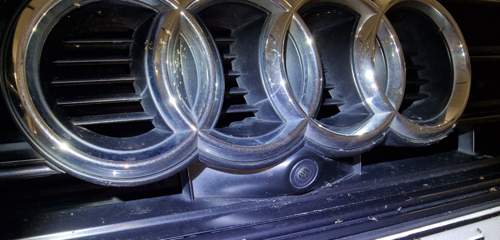

Nur die Frontkamera, falls verbaut, muss kalibriert werden.
Ich habe Verkehrszeichenerkennung - meinst du das mit Frontkamera? Wie aufwendig ist es denn, diese zu kalibrieren und kann man das überhaupt selbst machen?
Nie die Kamera ist damit gemeint sondern die, die im Grill verbaut ist. Betrifft nur Fahrzeuge mit 360° Kameras.
Kamera
Ah okay, sowas habe ich nicht.
Sehe ich es richtig, dass es dann relativ easy ist, den Kühlergrill zu wechseln?
Ja, es ist nicht schwer.
