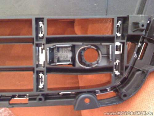

Original geschrieben von Icro
da hier nun schon mehrmals darüber geschrieben worden ist, einen Normalen Grill mit PDC gegen einen S5 grill zu tauschen. Stelle ich meine Frage hier!
Das Problem das ich habe, sind die PDC Halter für denn S5 Grill!
Ich habe mir beim 🙂 die Platinumgrauen Halter für denn S5 grill bestellt und um lackiert.
Nr. sind
8T0 919 267 c
8T0 919 268 c
nur Scheinen diese nicht 100% zu passen??
Habe mal ein paar Bilder gemacht und bitte euch nun um Hilfe!
Falls sich einer Frage warum ich an meinen A4 einen S5 Grill machen will!
Da dieser S5 Grill schwarz glänzen ist, sonst hätte ich mir einen Normalen Platinumgrauen S4 Grill besorgen können 🙂
Vielen dank

Du musst deinen Grill da unten etwas nachbearbeiten, das die Halter da besser rein passen.
Sollte dann am Ende so aussehen wie bei dem Bild im Link unten, dann passt das zu 100%

Man muss eine kleine Rundung in die untere Strebe reinfräsen, damit es genau passt und sich biegt.
Wenn der Halter dann reingeklipst ist, sieht man davon nichts mehr.

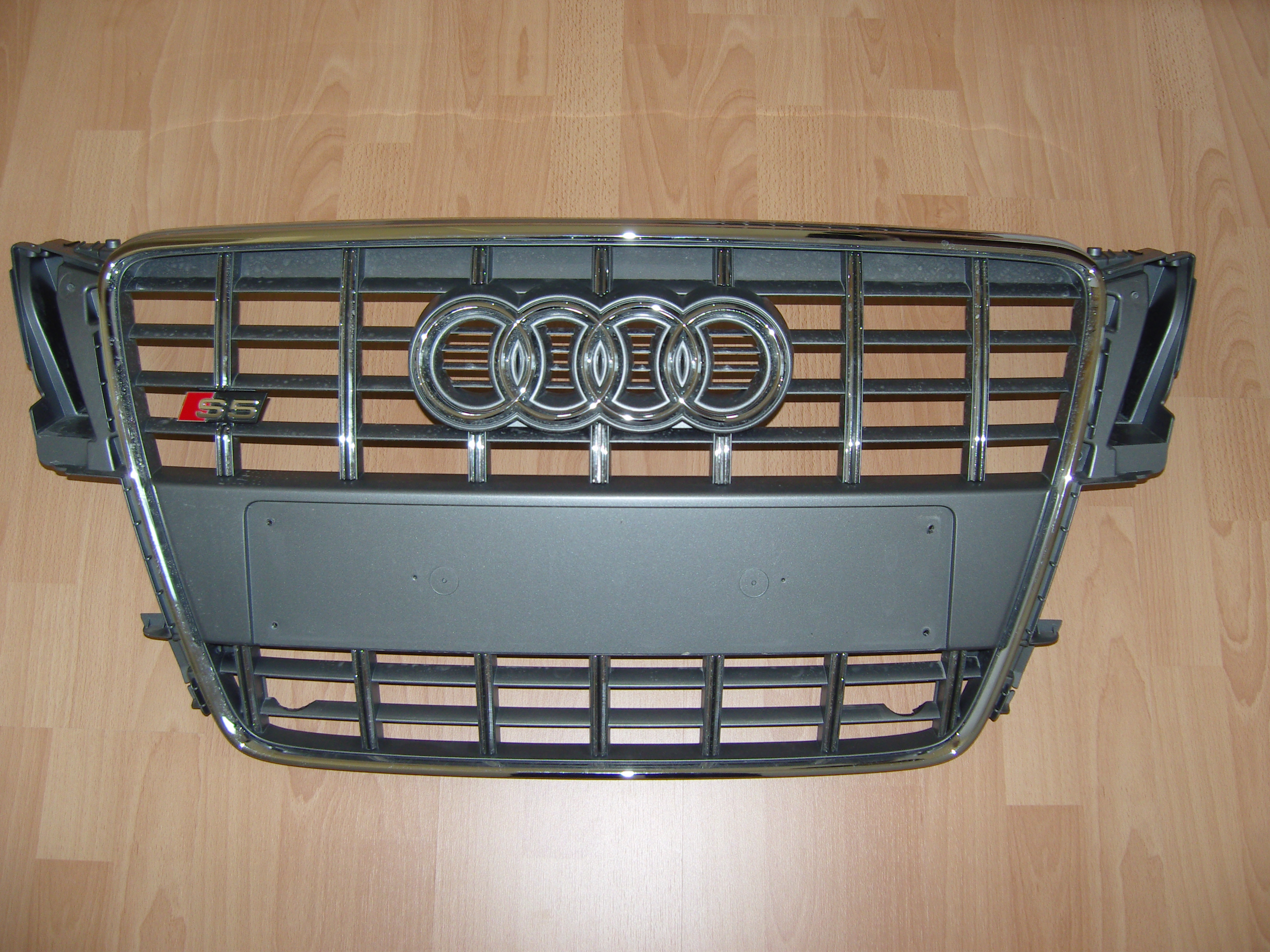

Ich habe den S5 Kühlergrill Umbau bei meinem A5 Sportback auch vollzogen. Der Grill wurde vorher noch in schwarz glänzend lackiert. Dazu musste ich logischerweise alle Streben entfernen.
Leider ist mir 2 Tage später, als alles wieder zusammen gebaut wurde, ein kleines Stück der Chrom-Streben auf der Autobahn weg geflogen. Das Problem ist, dass diese Streben gibt es nicht Einzeln zu kaufen gibt und ich jetzt einen kompletten Grill kaufen müsste.
Hat jemand eine Idee wo ich das kleine Stück Einzeln herbekommen könnte?
Anbei ein Foto ...
Ich hab da eine Idee bzw einen Vorschlag für dich. Schreib mal den user w-line an, der baut ja Kühlergrills um und hat dadurch immer solche Leisten da. Habe mir mal bei ihm alle leisten bestellt da meine nicht mehr so gut aussahen, und zur Not hab ich dann auch immer ersatz für mich da.
Das wäre so mein Vorschlag...
Und wenn du das Loch verdecken willst dann bestell dir die Leiste von ganz rechts oben mit die passt dann mit ein paar nacharbeiten und das sieht besser aus als so ein Loch, ausser du willst die da noch ein Emblem rein machen?
Danke für deine Idee! 🙂 Ich werde ihn mal anschreiben ...
Bezüglich der Aussparung für das Emblem ... da habe ich ein schwarzes S-Line Emblem reingeklebt 😉
Aber danke auch hier für deinen Vorschlag! 🙂

hallo AudiAT5,
also ich habe jetzt mal geschaut und habe positive nachrichten.
Hätte die leisten da.kann dir leider aber keine PN schreiben da du keine Empfangen willst.
gruß w-line
