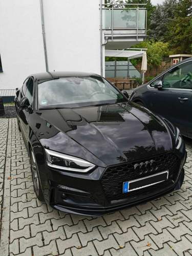

Guter Hinweis bzw. Idee. Danke! Werd ich mir anschauen. Eine weitere Alternative die mir noch eingefallen ist wäre schwarze Sprühfolie.
hier ein Schnappschuss von meinem Kühlergrill. Die Chromelemente (unter dem Kühlergrill) habe ich mit Sprühfolie besprüht. Mich stört es nicht, dass man das Styropor etwas sieht.
Ich musste das Audi Logo kleben und das Styropor anschneiden.
Wenn Interesse besteht suche ich alle Teile raus
@Chiko92
Hast du damit schon eine HU gemacht?
@Chiko92 schrieb am 17. März 2021 um 22:56:21 Uhr:
Sieht gut aus! Hast du den ganzen Pralldämpfer mit der Sprühfolie eingesprüht?
Und was meinst du mit Logo kleben? Hast du eine Universalhalterung ankleben müssen?
@BruceWayne : Nein noch nicht. Hatte bisher mehrere Polizeikontrollen und bisher keine Probleme gehabt. Das muss aber natürlich nichts heißen. Hab aber den alten Kühlergrill noch, falls was sein sollte.
@BadNut: Danke, nein bei mir sieht man direkt das Styropor. Es ist aber wirklich sehr, sehr unauffällig. Ich habe das Styropor ein wenig an den Stellen angeschnitten, wo es nicht gepasst hat. Ist aber nicht viel. Ich habe keinen Grund gesehen, Sprühfolie auf das Styropor zu machen.
Die Sprühfolie habe ich dafür verwendet, die Leiste unter dem Kühlergrill zu besprühen. Die war in Chrom gehalten.
Bei meinem Kühlergrill hat das Originale Audi Logo nicht reingepasst. Ich habe daraufhin das Logo kleben müssen bzw. hab ich es von einer Bekannten machen lassen, die auch Diamanten an Schmuck klebt und es hält bombenfest.
