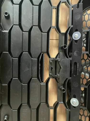

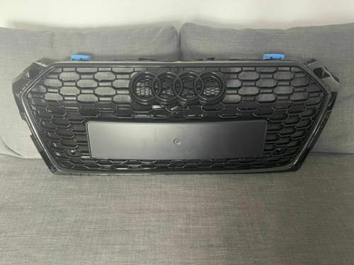

So, die neue Halterung für die Ringe ist angekommen. Sieht mMn jetzt echt passend aus. Zusammen mit der in den Grill integrierten Pralldämpferabdeckung ist die Lösung für mich jetzt ideal :)

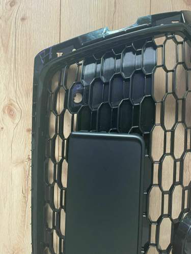

Hat dieser Grill eigentlich eine Halterung für die Kamera? Der Verkäufer hat leider nur ein Bild..
Ja, die Halterung hat er auch. Ich hab aber den Blinddeckel bei mir montiert.
@BadNut schrieb am 17. März 2021 um 12:42:03 Uhr:
Was ist das für eine Halterung?
Sind Montagepunkte für die Kamera selbst auch vorhanden?
Kannst du mal ein Bild von hinten machen und posten, auf dem der Bereich um die Kamera sichtbar ist und eines auf dem die Abdeckung des Pralldämpfers genau zu sehen ist.
Hier eine Nahaufnahme der Pralldämpferabdeckung, der Kameraaussparung auf der Rückseite (bei mir mit Blinddeckel verschlossen), sowie der Kamerahalterung die dabei ist.
Super - Danke!
Die Halterung für die Cam sieht gut aus aber die Abdeckung des Pralldämpfers ist ja nur ein geschlossenes Wabengitter. Mit Blick von oben ist das Styropor und der Pralldämpfer selbst sichtbar. Das ist nicht so prickelnd......
Mit Schattenwurf sollte das passen denke ich, da der Pralldämpfer selbst ja auch eher dunkel ist. Die aktuelle Pralldämpferabdeckung hat serienmäßig auch nur wenige cm überstand. Ich mach auf alle Fälle ein Foto vom Endresultat.
Schaus dir an wenn's fertig ist. Ich würde dir aber schon mal vorsichtshalber raten dir einen Plan B zuzulegen. Aus eigener Erfahrung kann ich dir sagen, dass "Schattenwurf" keine Lösung ist ;-)
