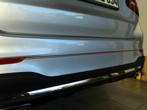

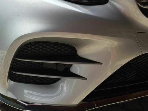

Bei AMG-Ext.-Paket habe ich die Doppelspangen unter den Scheinwerfern mit Silberband beklebt.
Img-5576
Ganz toll hingekriegt.
Welches Band/Folie hast du benutzt?
@SL-GLC schrieb am 24. August 2016 um 13:04:07 Uhr:

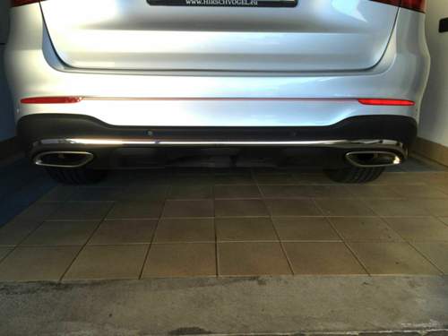

Das Silberband habe ich vor Jahren bei ATU gekauft (8 mm breit). Ein weitere 3-fach Band habe ich im Heck angebracht. Hier zwei Bilder:

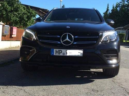

Hallo, ich habe einen schwarzen GLC mit Exclusive Exterieur. Hier stört mich im Grill eigentlich nur das die Streben in diesen Plastikgrau gehalten sind. Nichts an dem Auto hat sonst dieses graue Platik. Ich habe mir beim Freundlichen nun als Ersatzteil das in Schwarz aus dem Night Paket bestellt. Habe jemanden totalen Netten hier aus dem Forum der mit Umbau Grill schon viele Erfahrungen hat und er hilft mir dabei. Dann sieht man eigentlich nur noch die dünnen Chromleisten. Mir gefällt es und das ganze kostet nur 91€.
Das ist nicht schwer:
Du musst den Grill ausbauen (3 Schrauben) und die ganzen Komponenten sind gesteckt/geklipst also so lange den grill auseinender klipsen bis du an die klipse von den Zierleisten dran kommst.
1. Grill ausbauen
2. Stern raus
3. Streben mit Sternloch vom Grill trennen
Dann kommst du von hinten gesehen an die einzelnen Streben teile dran
Hoffe ist einigermaßen verständlich
@golfluzifer66 schrieb am 26. August 2016 um 09:13:55 Uhr:
Das Habe ich hierin Forum schon mal beschrieben, da ich das auch gemacht habe. Ich glaube unter "Kühler- oder Grillspange" findest du den Beitrag einschlielich vorher- nachher Bildern
Hier das nachher Bild, wie es vorher aussieht kennst Du ja

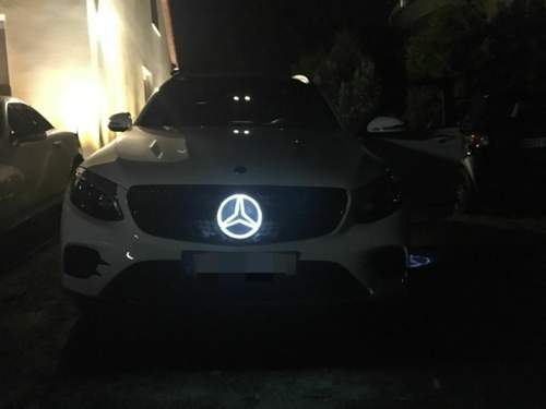

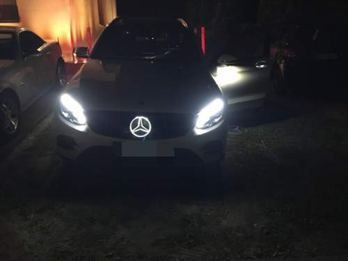

so - meine "Baustelle" Grill ist nun beendet. Hatte mir ja bei Kunzmann den beleuchteten Stern bestellt aber nachdem sie weder eine Einbauanleitung mitliefern noch auf Nachfrage besorgen konnten habe ich mit dem Einbau gehadert.
Heute dann doch die Muße gehabt die Verkleidungen auf der Fahrerseite unter dem Lenkrad zu demontieren und bin dann unter dem Teppich im Fußraum fündig geworden. Mit ein wenig Kreativität habe ich dann den Anschluß geschafft. Nun leuchtet der Stern gesetzeskonform beim öffnen/schliessen schön mit 😉
Geöffnet per Schlüssel
Nur Tür geöffnet
