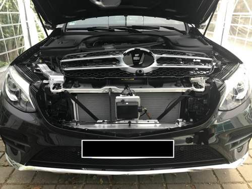

Hab das Schmuckstück zusammengebaut, besteht aus 10 Teilen, alles wird ineinander geclipst, nur AMG Logo wir angeschraubt.
In etwa 3 Wochen müsste der Stern und der GLC dazu ankommen.Beim Post von Tower1960 scheinen aber noch die plastikteile bei der Chromspange noch drinen ... hmmm
Ja das gehört zur hinteren Blende an der alles angebracht wird.An der lackierten Blende muss es entfernt werden.Ich habe meinen Grill jetzt auch eingebaut.Das war aber vom Aufwand her doch schwieriger als gedacht.Kamera und Distronic+ funktionieren.

Wie ich sehe klappts bei dir ohne die Kamera ab zu stecken ... ich versuch mich dann nächste Woche selber
@Mav2003 wie hast du den Distronic-Stern entfernt? Lässt sich der auch einfach gegen den Uhrzeiger drehen?

Ja, den Stern mit Druck gegen den Uhrzeiger drehen bis es klickt.Die überschüssigen Verbindungen sind wirklich ziemlich dick.Ich habe einen Multimaster benutzt.

Beim einsetzen der Distronic Grundplatte (Stern) innen auf den Pfeil achten wo oben steht.
Interessant, ich habe die Position mit einen Aufkleber markiert.Man lernt nie aus.
Eine Frage habe ich.Der AMG Grill (Kunzmann) hat die Befestigung für die Steckverbindung der Kamera (Brauner Stecker) auf der falschen Seite.Ich musste das Kabel neu verlegen.War das bei dir genauso?
Ja ist bei mir auch so gewesen. Hab es einfach mit einem kleinen Kabelbinder am unteren Blech befestigt.

Der Tausch ist vollzogen ... ein befreundeter Spengler/Lackierer hat mir den Tausch gemacht ... er hat die Frontschürze zum schonenderem Umbau abgeschraubt ... das Ganze dauerte ne knappe Stunde und hat mich ein Taschengeld gekostet ... es sind doch einige Klipps am Grill die dann doch leichter zu erreichen sind ... jeder wie er sich traut 🙂 ... alles top, es musste nichts nachkonfiguriert werden (auch Spurhaltesystem das ja mit den Sensoren in der Front arbeitet funktioniert ohne Makel)
Mein Händler ist auch schon gespannt auf meinen nächsten Besuch und meine Erfahrungen ... 2-3 Arbeitsstunden die von ihm angeboten wurden sind einfach zu viel wenn alles ohne Komplikation verläuft
Einziges Manko: der Diamantgrill gewährt etwas mehr Einblick hinter die Kulisse wenn man gebeugt reinschaut ... vor allem der graue Fahrzeugrahmen fällt auf ... denke das ist für die Leute wichtig die das stören würde ... aber wer hockt sich schon vors Auto und guckt direkt rein 😎
