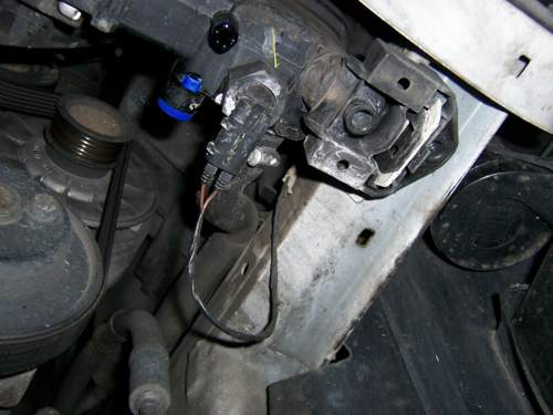

Nach immerhin 1,5 Jahren, ist endlich der Kühler wieder undicht :D Wo es sifft, sieht man auf den Fotos. Obwohl das Ablassrohr außen feucht ist, schätze ich daß die Suppe trotzdem von innen kommt. Ich werde versuchen, die Schraube etwas fester zu drehen. Bevor ich einen neuen Kühler kaufe, stopfe ich Dichtsilikon in das Rohr. Es kann dann zwar seine Aufgabe nicht mehr erfüllen, aber was soll's :cool:

Das Foto zeigt aber nicht die Stelle des Temperaturdoppelschalters für Fahrzeuge mit Klima....es zeigt die Stelle,wo der Kühlwasserstandssensor für Fahrzeuge mit CheckControl unterhalb des Ausgleichbehälter eingeschraubt wird. ;)
Greetz
Cap
Greetz
Cap
so oder so. kühler ist der falsche:eek:

oh, wenn man sich das Foto richtig anschaut könnte man das auch bemerken, bin schon gewohnt die Klima Antwort zu geben.;)

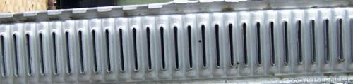

Ich habe mal eben den alten Kühler zerlegt. Ziemlich sauber innen :cool:

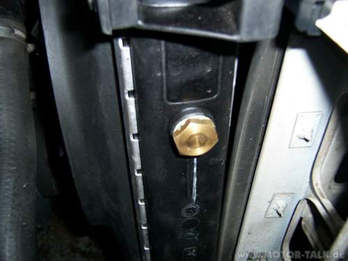

Der Kühler ist jetzt schon stolze 1,5 Wochen verbaut. Und.... wird undicht :o Diesmal ist der Anschluß für die Automatikfahrzeuge.
Ich werde das bei Behr reklamieren und die sollen mir gefälligst eine neue Dichtung schicken.
Meint Ihr da kommt viel Wasser raus, wenn man die Schraube rausdreht? Ich habe nicht vor, das ganze Wasser aus dem Kühler rauszulassen.

Ist das nicht die Ablasschraube? Mit ner Automatikschaltung hat der Kühler auf jeden Fall nichts zu tun, der Ölkühler sitzt davor.
Keine Ablaßschraube,keine "Automatik"schraube.
DAS ist die Schraube,die man bei Fahrzeugen mit Klima rausdreht,wenn man den Doppeltemperaturschalter des Klimalüfters einschrauben muß,damit dieser Lüfter korrekt arbeiten kann. ;)
Diese Messingschraube steckt in nem Messinggewinde,ich würds etwas nachziehen.Vorsichtig bitte,sollte das Problem dann aber beheben.
Greetz
Cap
Themenstarteram 20. August 2011 um 8:01
Achso, Klima.. ok ;D
Themenstarteram 15. Oktober 2011 um 9:29
Ich habe die Dichtung ausgetauscht. Leider war man bei Behr nicht Willens oder in der Lage, unbürokratisch, kostenlos eine neue Dichtung zuzuschicken.
Die "alte" Dichtung war irgendein Faser + Kunststoff + Papier Geraffel :D Ich habe einen Kupferring bei oldsmoped.de für ganze 29 Cent gekauft ;D Scheint nun dicht zu sein.
