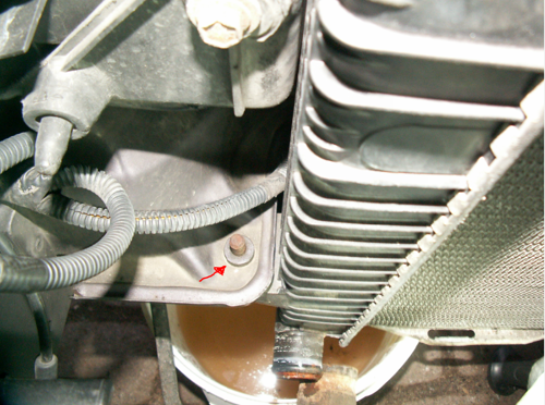

Die Blechmuttern werden seitlichen auf einen Steg geschoben. Diese Steg verläuft aufgesetzt links und rechts jeweils auf ganzer Höhe des Kühlers von oben bis unten. Die Blechmuttern werden (zumindest bei meinem 1996er 850 mit ECC) in die Aussparungen mit den Löchern ganz oben und ganz unten geschoben (da sind noch weitere, mehr zur Mitte hin, war aber bei mir nicht belegt; bei anderen Modellen oder Ausstattungsvarianten kann das anders sein). (siehe Bild)
Hinter dem Steg befindet sich mit etwa 25mm Abstand jeweils die senkrechte Kühlerspirale aus Kunststoff. Wenn Du die Schrauben zu lang wählst, drehst Du die in den wasserführenden Teil und verursachst ein Leck. (siehe Bild mit den Abstandslinien)
Die originalen waren keine Blechmuttern, sondern Schnappmuttern M6 (mit einer aufgeschweißten Gewindehülse, siehe Bild) und darin waren Bundschrauben M6x16. Beim Ersetzen (ich nenn das "Downgrade"😉 der Schnappmuttern durch die Blechmuttern mit Blechschrauben (übrigens mit Scheibe, um den Bund zu ersetzen) hab ich 3mm zugegeben. Das hatte zwei Gründe: zum einen ist die Blechmutter vorne spitz und greift frühestens ab der 2. Windung. Zum anderen gab es bei BAUHAUS nur diese 6,5x19 Blechschrauben zu kaufen 🙂 Ich hab die dann vorsichtig reingedreht und geschaut, dass noch genügend Platz zur Rückseite ist. Passt super.

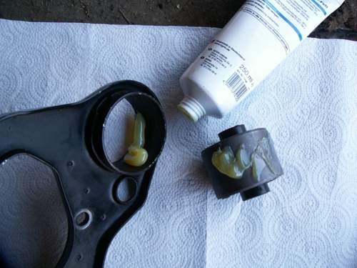

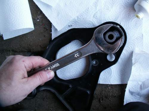

Da hatte ich zwar noch ne Hebebühne zur Hand, aber ich musste trotzdem viel von oben arbeiten. War auch ein ganz schöner Akt die neuen Lager einzubauen. Ohne eine große Schraubzwinge ging da nichts.
Ersetzt sind die beiden runden Hydrolager unten, die Drehmomentstütze unten, der Gummiklotz an der Motorstirnseite und beide Lager der oberen Drehmomentstütze. Aber entweder habe ich noch was vergessen oder manche Lager passen nicht richtig, denn obwohl alle Lager neu sind, merkt man Lastwechsel immer noch deutlich und muss mit Gefühl anfahren. Zudem ist der Leerlauf im Stand immer noch spürbar. Nichtsdestotrotz alles viel besser als vorher.

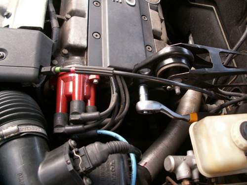

Gr. Schraubzwinge 😰😕 - wohl nur für die obere sog. Drehmomentstütze ?
Nachdem 'ne freie Werkstatt bei Elch1 diese Stütze für 60EUR (auch noch etwas versetzt !!) eingepresst hatte, hab ich's bei Elch2 etwas rustikaler mit Hammer und Si.... ähm... dem hier grösstmögl. Maulschlüssel selbst "hineingedegelt" ;-); ebenfalls vorher die gesamte Halterung abgeschraubt, wie die Werkstatt damals.
p.s.: evtl. hattest Du 2 gleichgrosse Hydros od. z.B. diese vertauscht (vorne<->hinten).

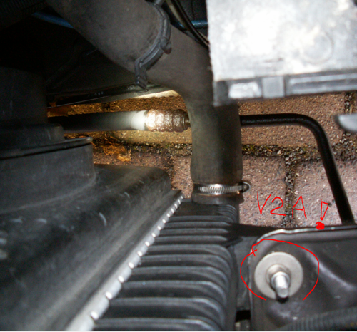

Das geringe, aber stetige Gewicht des Ventilators mit seinem Luftleitkragen steht mit zwei Kunststoffnasen in der unteren, gekrempten Quertraverse des Kühlers. Das führt dazu, dass diese Strebe sich im Laufe der Jahre nach unten durchbiegt. Es sind ca 5-10mm nach 20 Jahren bei meinem 850 gewesen. Im Bild die unteren Schlitze. Undicht werden die meist schneller an den seitlichen Verbindungen zwischen Alu und Kunststoff.

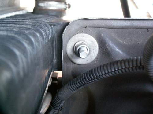

Ja, da sagst Du was. Rund um den Kühler waren alle Befestigungen vergammelt. Ich habe die beiden oberen Blechmuttern auf den Laschen ersetzt. Daran wird der Luftleitkragen des Lüfters befestigt. Die vier Schnappmuttern an beiden Seiten für die Befestigung des Klimakondensators musste ich auch ersetzen, fand die aber nirgendwo. Also hab ich auch dafür Blechmuttern genommen und statt der M16x16 dann auch Blechschrauben 6,5x19 genommen.
Das einzige, was problemlos ging waren die beiden Haupt-Befestigungsschrauben des Kühlers. Die angeschweißten Gewindehülsen haben gehalten, nachdem ich die Schrauben eine Woche lang in Kriechöl gebadet habe. Hab dann natürlich trotzdem neue genommen.
