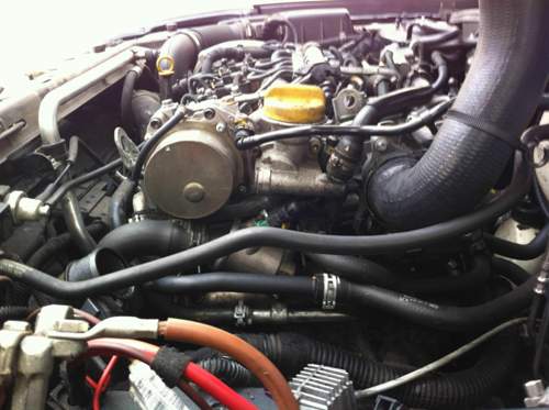

um das Thermostat zu wechseln möchte ich ein Teil der Kühlflüssigkeit
ablassen. Aber wo befindet sich der Ablasshahn am Kühler und wie
kommt man am einfachsten dran? Falls jemand ein Tip für mich hat
wäre ich sehr dankbar.

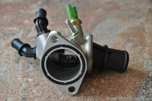

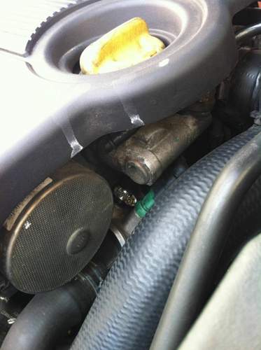

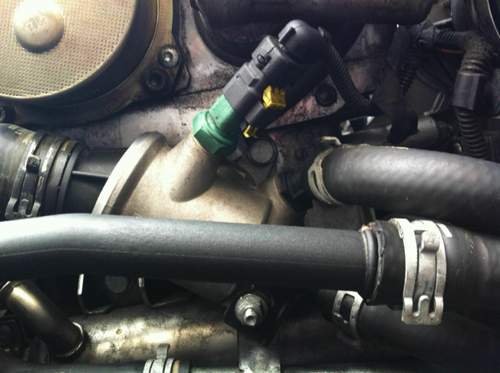

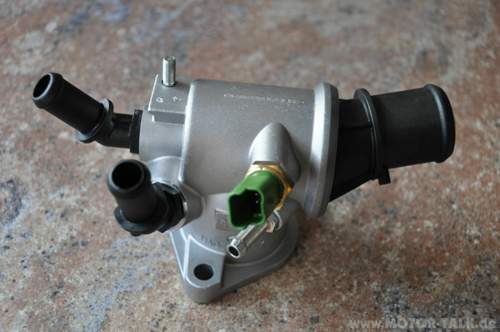

So,
Thermostat ist gewechselt und im Innenraum wird es wieder kuschelig
warm. Aufwand 4 Stunden, eine Schei...... Arbeit, da eine Halterung vom
AGR-Kühler an der vorderen Schraube vom Thermostatgehäuse im weg war.
Fazit AGR-Kühler ausgebaut.
Ich frag mich nur wie die das beim freundlichen in der Werkstatt anstellen.
Spezialwerkzeug, oder gibt es einen Trick, oder haben die kleinen Chinesen
der an die Schrauben besser dran kommt?

dann hast Du den Z19DT .... nicht den DTH 😉
