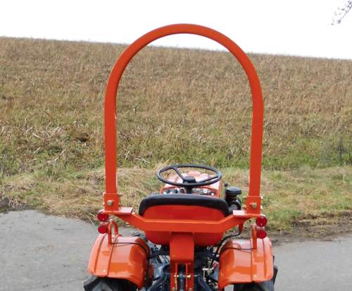

Und immer schön Helm tragen, besser wäre ein Umsturzbügel ;)

Der Überrollbügel ist durchaus eine gute Empfehlung.
Dem schließe ich mich an.
Beispiel siehe Bild.

Wo kriege ich den Überrollbügel her? Händler fragen? Selbstmontage?
