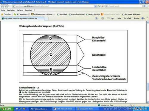

Im Vergasergehäuse,
zwischen Schwimmerkammer und der Primärmischsohle
ist ein Labyrinth von Bypass Bohrungen mit Verbindung zur LL-Düse welche hinter dem Mischrohr als Primärmischung für den Leerlauf zugeführt wird.
Eingestellt und Reguliert wird diese Anreicherung mittels der Luftregulierschraube.
Die Leerlauf- Grundgemisch-Regulierung ist bis etwa ¼ Schieberöffnung wirksam, aber auch noch in den Übergängen zum Teillast die aber mehr durch die Nadel und Hauptdüse geregelt/versorgt wird.
Erst das letzte ungefähr sechstel wird nur durch die HD und querströmende Luftmenge gemäß Schieberstellung bestimmt und angereichert.
(Es gibt Beschreibungen bei denen der Wirkgrad der Grundgemischanreicherung mit 1/8 Schieberöffnung angegeben wird, dies ist nicht unbedingt ganz richtig und hängt von mehreren Randbedingungen ab.)
In diesem Link hier (nach unten scrolen zu Seite 4) wird der Wirkgrad im Schema dargestellt, mit meiner Anmerkung – die Grundgemischregulierung kann bis weit in den Teillastbereich wirken die wesentlich durch Düsenfreigabe der Nadel bestimmt wird.
Das Bild im Anhang zeigt das gleiche Schema.
Tschüss
Kopie-von-wirkungsbereich-ll-teillastregulierung
