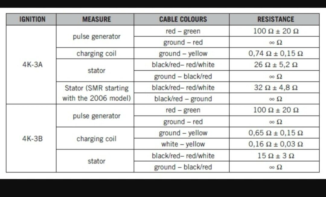

Hab tabelle gefunden übrigens
Wiederstand Werte von zündanlage
Versuche doch mal nur eine Antwort zu erstellen. Hilft sehr bei der Übersichtlichkeit ;)
Da du die Tabelle jetzt hast, kannst du dich ans Messen machen. Wir sind gespannt.
Themenstarteram 30. April 2018 um 17:24
Ich messe aber kommt keine Werte. Da kommt nur ganz kurz mit Glück und ist gleich wieder weg.
Dann weisst du ja jetzt was defekt ist.
