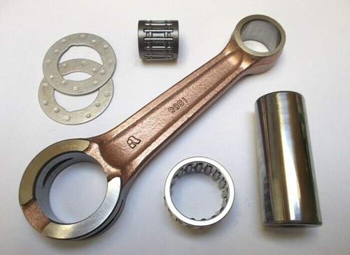

Wenn du echte Moped-Kurbelwellen
[die ja nur Kugellager im Pleuelauge haben]
vergleichen willst mit einem Pleuellager aus einem Sportbike,
das im Pleuelauge einen versilberten Käfig hat in dem INA-Nadeln ihren Dienst tun,
was soll ich dir da anderes sagen - außer dass ich mit Sicherheit nicht so viel Ahnung habe wie du :rolleyes:.
Wie viele Kurbelwellen hast du schon selbst repariert lieber Künne,
und bei wie vielen Kurbelwellen sind dir die Seitenlager verreckt und nicht das Pleuellager;
und wenn das auch nur eine einzige war, dann muss ich dir sagen dass dies an dir gelegen hat weil ein Seitenlager länger läuft als ein Pleuellager, egal wie die Konstruktion der KW-Lager gemacht ist :rolleyes:!
Bei den Bahnpumpen hält das Seitenlager, das du als KW-Lager bezeichnest uU viele Jahre, aber ein Pleuellager uU grade mal 20 Rennen.
Und ehe man das Pleuellager tauscht vermisst man per Messwerkzeug das Radialspiel des Lagers weil man den Käfig ja nicht so simpel entnehmen kann (von den Kosten erst gar nicht zu reden).
Falls du im Laufe deiner Praxis und deines Studiums noch kein son Lager gesehen hast, in dem Anhang ein Bild von nem Pleuelsatz da ist son Pleuellager dabei.

Ktm-exc-125-kurbeltrieb
