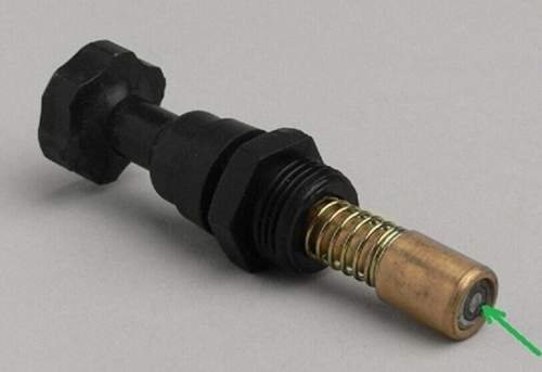

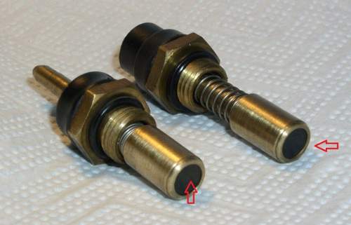

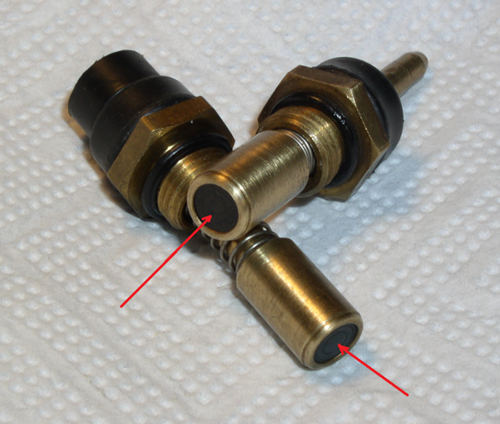

OBDTN#3 HD178, LLD42
Das Schwimmer-Niveau stimmt aber der Vergaser tropft trotzdem aus dem Überlauf, ist aber ein allgemeines EXC Problem das jeder hat den ich kenne der ne EXC fährt.
Sobald ich im Februar wieder zu etwas Geld komme, kauf ich mir ein Schwimmernadel Ventil Sitz Kit.

Ob ein Schwimmer-Nadelventil dich schließt,
das kann man überprüfen und ist nicht nur erkennbar
ob da was raus tropft aus dem Überlauf oder auch nicht :cool:!
Solang es dort subbert sabbert und saicht
brauchst du weder ne größere noch ne kleinere LLD,
denn jeder Kraftstoffüberschuss der den Weg zum Überlauf nicht schafft gelangt beim Abregeln über sämtliche Möglichkeiten in den Ansaugtrakt - und dann geht die Drehzahl langsan zurück und es knallt der Flammenwerfer - schwierig das als logisch zu begreifen gelle :rolleyes::eek::confused:.

Denn du glaubst
wenn du auf einem Katalogbild
keinen Gummi erkennst dann sei da auch keiner :rolleyes::confused:.
(Es gibt da schon auch andere Abdichtungen, doch die meisten sind wie auf meinen Beispielbildern.)
Deshalb
sei nicht so faul,
nehme einen 14er Schlüssel
(ggfs vlt den Choke-Knopf ziehen)
und schraub mit dem Sechskant die Choke-Einheit raus.
Das Gummi ist stirnseitig in diesen Art Kolben ein gearbeitet,
es ist ein sehr widerstandsfähiger Lösemittel fester synthetischer Gummi,
dieser ist (da Lösemittel resistent) sogar für Methanol (als Kraftstoff) geeignet,
aber es gibt gschlamperte Bahn-Rider bei denen an dem Choke-Kolben Oxyd an setzt und dieses Oxyd kann sich in die Gummi-Fläche ein arbeiten.
Solange das Gummi glatt ist
[wie auf meinen Choke Bild-Beispielen]
nicht eingeschlagen und kein Oxyd ein gearbeitet,
die Gegenseite in der Bohrung erhaben und genügend Federspannung,
so macht auch die Bohrung dicht und entsteht keine Überfettung durch unerwünschte Beimengung :eek::cool:.
Wenn es so aus sieht
wie auf dem Scooter-Beispiel
[grüner Pfeil Bild Scooter-Data 3]
dann wird es bereits äußerst kritisch :o.
