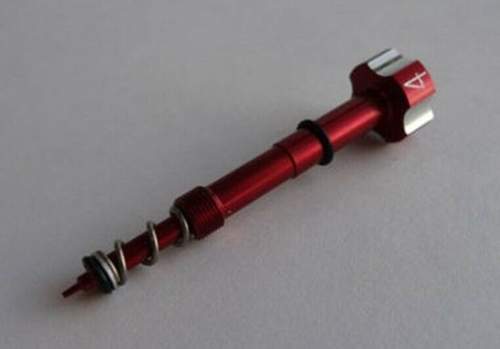

und bei diesem Carb ist die Luftregulierschraube von unten 😕;
nun ich habe keine Ahnung von diesem Vergaser aber ich hab mit Sicherheit Ahnung das Grundgemisch ab zu stimmen und das sogar an deinem Vergaser 😁!
Wenn man an diese Regulierschraube so schlecht hin kommt, dann bietet das Tunig-Service bestimmt Extra-Tools an.
Schau dir das Bild im Anhang an.
Und noch ein Hinweis:
Es gibt Leute die vorschlagen
die Gemischregulierschraube zuerst heraus zu drehen
und quasi den Vorgang andersrum ablaufen lassen wollen 🙄
das ist Mist - immer zuerst ganz rein drehen und regulieren vom Anschlag nach außen drehend.

@4-Ventiler schrieb am 15. Dezember 2016 um 11:59:32 Uhr:
Wenn diese Dinger nicht 25€ kosten würden, hätte ich schon längst eine, aber ich denke ein teil des Geldes sind sie wert und somit werde ich mir demnächst eine zulegen 😉
Und das mit dem raus und oder rein drehen kommt doch darauf an ob es sich um eine Luftregulier oder Benzinregulier schraube handelt (so habe ich das öfters mal gelesen).
Bei meiner handelt es sich baer um beides, deshalb muss man den Punkt finden wo es am höchsten ist und wenn man sie dann weiter raus oder rein dreht, sinkt die Drehzahl wieder (so steht es im 2003 EXC Handbuch, siehe Bild).

@KTMFritz schrieb am 15. Dezember 2016 um 13:39:55 Uhr:
Blödsinn
es handelt sich nicht um beides.
Wenn du lesen würdest was ich schreibe
dann hättest du das längstens kapiert was ich die suggerieren will.
Das ist ein kleiner Luftkanal
der die Menge der Luft reguliert welche
für die Bypassbohrungen der Primärmischsole zuständig ist!
Dieses Mischsiystem reist Kraftstoff (auch bei geschlossenem oder teil geöffnetem Schieber) von der LLD mit, und ist spätestens bei Vollast nicht mehr relevant weil bei voll geöffnetem Schieber die Strömung vom Schieber zum Ventil die Austritts-Mischbohrung im Vergaser überdeckt.
(Das Mischsystem ist schon weit nach oben etwas von der LLD abhängig, kommt auch auf die Größe der LLD an.
Im Bahnsport werden seit Jahren keine Vergaser mit LLD mehr verwendet, Ich hatte [ehe ich Selbstschrauber wurde] einen Tuner der LLDs eigentlich ab lehnte weil diese stören können; er verschraubte immer die kleinsten LLDs und klopfte da noch mit nem Körner drauf so dass gerade noch Licht durch ging, das war seine Devise denn er sagte bei Vollgas benötigt man keinen Leerlauf 😁 und der Mann hat recht.)
Und so ises mit Sicherheit so dass du keine größere LLD benötigst.
Im Winter dürfte das LL-Gemisch gering fetter sein - wohingegen die Grundgemisch Bildung im Sommer meistens zu fett ist und das ist zusammenhängend mit der Stöchometrie Sauerstoff/Kraftstoff bzw Sauerstoffgehalt in der Luft, welche bei kaltem Wetter paritätisch etwas mehr O trägt 😁!

Ich meine nur im Handbuch steht halt das Mann raus und oder rein drehen muss, um die Drehzahl zu erhöhen, bei gleichem Standgas.

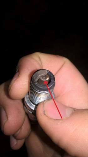

Zündkerze is raus, hab sie über Nacht mit WD40 "einweichen lassen", dann mit einer 1m Verlängerung auf meinem Schrott-tool und sehr viel Kraftaufwand aufbekommen, sie hat auf der Masseelektrode eine Farbe wie dunkle Schokolade (siehe Bild), sieht doch ganz ok aus ?😕
mfg
@KTMFritz schrieb am 15. Dezember 2016 um 23:27:35 Uhr:
Ich sag's nochmals:
Mach das so wie ich dir das beschrieben habe und selbstverständlich wird exakt an den Punkt ein Tick wieder rein gedreht, du musst diesen Punkt genau treffen!

die Schokoladenkerze ist raus gegangen.
Ziehe die Kerze nicht zu fest an, vor allem wenn der Z-Kopf warm ist nicht zu fest anknallen.
Deine Schokoladebkerze
ein besonders schönes oder gutes Kerzenbild ist das nicht.
Google mal nach Kerzenbildern und vergleiche diese mit dem Bild von dir.
Das Zentrum
der Isolator der Elektrode
soll schön gleichmäßig (eher etwas helles) rehbraun sein und soll keinen krustigen Belag haben.
Mach da mal eine Neue rein,
nur wirst bei ner neuen Kerze nich gleich braune Färbung bekommen!
Zum säubern/reinigen der z-Kerze kein WD40, Aceton oder Bremsenreiniger nehmen
Tschüss
Kerzenbild-fritz
@4-Ventiler schrieb am 16. Dezember 2016 um 11:24:33 Uhr:
Ich sag's nochmals:
Ich finde diesen Punkt halt nicht, weil er sich nach jedem gasgeden ändert?
Ohne das sich die Stellschraube bewegt.
Sie braucht im stand wenn ich kurz Gas gebe, immer so 3-4s bis sie relativ normal dreht (also aus hoher Drehzahl auf eine niedrigere), nach Lecks im Ansaugstutzen habe ich bereits gesucht aber wurde nicht fündig.
So so,
dein Vater möchte nicht dass du mitm Beik rum eierst 🙁.
Mir egal 😁.
Geht mir genauso 😁
Jop mach ich, danke für den Tipp 😉
MfG
@KTMFritz schrieb am 16. Dezember 2016 um 11:49:16 Uhr:
Du bist nicht nur begriffstutzig
du kannst nicht lesen 🙄.
Motor muss richtig warm gefahren sein,
dann erhöht man den Leerlauf gering so dass der Motor über 1000 bis ~ 1300 U/Min läuft
(das Bike und der Vergaser stehen neutral und nicht geneigt)
dann drehst du die Regulierschraube [bei laufendem Motor] ganz rein, anschließen die Regulierschraube so eit raus bis eine Drehzahl-Veränderung kommt und exak da die Schraube einen Tick zurück drehen, dann stellst du mit dem Schieberanschlag (Standgas) dein normales Leerlauf-Standgas her und das wars.
(Das Leerlauf-Standgas sollte sehr niedrig sein, so dass der Motor ohne ein gelegtem Gang nicht aus geht.)
Wenn dann der so abgestimmte Vergaser im warm zustand nach regulieren mit dem Drehgas auf hoher Drehzahl bleibt, dann liegt das nicht an der Leerlauf-Grundgemisch und Teillastregulierung, ggfs an nicht korrektem Schwimmerniveau, an zu hoch hängender Schiebernadel oder gar zu großer LLD.
Und nochmals
der Vergaser arbeitet nicht korrekt bei Seitenneigung 😠!
Tschüss
