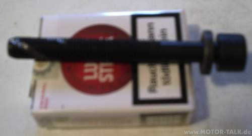

Hier jetzt mal ein (nicht so toll geratenes) Bild von einer ZK - Schraube zum reinigen (leicht nacharbeiten) vom Gewinde.
Mann nehme eine Schraube und schneide mit dem Dremel (`ner Flex) 2 - 3 steil mit der Steigung verlaufende Nuten ein (entgraten !).
Besonders beim ZK müssen die Gewindebohrungen so sauber sein, daß Mann die Schrauben mit den Fingern ganz rein drehen kann.
ANZUGSdrehmoment bedeutet nämlich das Mann mit diesem Moment anziehen soll, Kopf an Block, und nicht diese Kraft zum größten Teil dafür aufwendet die Schraube lediglich im vergammelten, rostigen Gewinde zu bewegen.
Die saubere Schraube leicht einölen / -fetten und ohne Kraftaufwand so lange hin & her drehen bis sie ganz drin ist (ggf. zwischendurch raus > säubern > schmieren > rein)
In den eingeschliffenen Nuten sammelt sich der Dreck und kann dann von der Schraube entfernt werden (ggf. 2 x wiederholen)
Auf diese Weise könntest Du Dein vermurkstes Gewinde evtl. wieder etwas "glätten" und vorhandenen Dreck & Späne wieder rausholen. In der Position (montierter ZK im Auto) wird es aber sehr schwer sein die Schraube wirklich gerade in das geschädigte Gewinde zu bekommen, setlich läßt sich der 90° Winkel zum Kopf ja gut erkennen, aber in der Neigung des Kopfes zur Horizontalen . . . .
