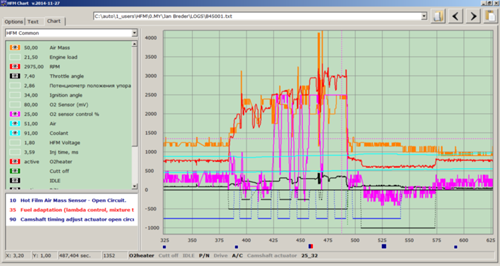

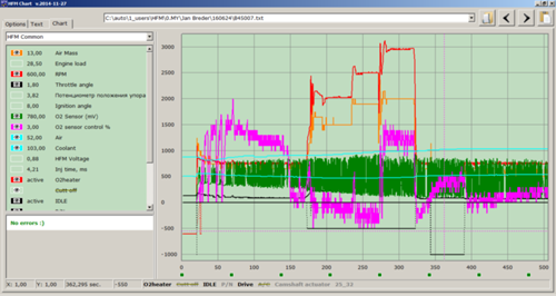

Moin,
so, der Leerlauf ist seit 300 km weider ruhig.
Habe noch eine Zündspule und den Membrandruckregler getauscht und bei Buhr die DK prüfen lassen (> DK O.K.).
Danach lief er besser, aber nicht richtig gut.
Habe dann hfmscan ausprobiert und die Lösung war ein Reset der DK mit HFMscan, weil die Anpassung nicht stimmte.
Anbei die Graphiken aus hfmscan vor und nach dem Reset.
Grüße und Danke an alle Ratgeber
Jan
M111-960nachdkreset
M111-960vordkreset
