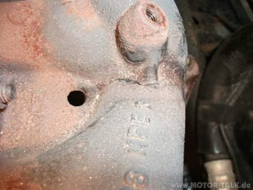

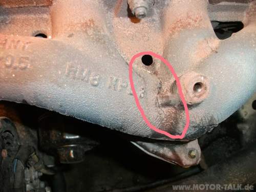

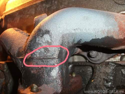

Hallo Leute,
guckt Euch mal die Bilder an:
Oberseitig ist ein Riss, bin mir aber nicht sicher ob der durchgeht.
Auf der Vorderseite: ist das nur die oberste Schicht die abplatzt, oder ist das auch ein Riss?
Wenn der Riss durchginge würden da auch Abgase durchpfeifen.
Das könnte man dann auch sehen.
Es wäre an der Stelle nämlich alles schwarz.
