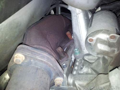

Bin schon soweit mir die Hand auszurenken und dann mit dem Handy in den Spalt zu gehen und versuchen ein Foto davon zu machen oder ein Video sofern das Handy das zulässt. Vielleicht sieht man dann was. Ein kaputter Bolzen sollte ja zu erkennen sein.
Kurzes Update. So wie es scheint ist Ne Dichtung platt.Genau wissen wir das allerdings nicht da man hält nicht alles sieht. aber es scheint das alle Bolzen dran sind. und da ein Kollege meint das es nur zu hören ist im stand wenn kalt und auch der Krümmer gut aussieht. ist natürlich keine Garantie dafür das nicht doch was ist was man übersehen hat.
Aber es muss doch auch machbar sein das zu wechseln und da irgendwie dran zu kommen.
Ach Karsten da haste ja wieder in die Sch.. gegriffen. Es ist so ohne weiteres nicht möglich alle bolzen Bequem zu lösen nur mit kleinen chinesischen Kinderhänden und gebrochenem Rückrat 😁
Motor mus inkl getriebe am besten abgesenkt werden dan kannste ohen Probleme schrauben.
Alles andere ist Selbstmord gefährdet
Ich bin Montag dran 🙄 mal sehen was klappt
Gruss Scholli
Scholli, das ist kein V8. sollte laut Audi auch ohne viel Verbiegen gehen...
Ja ja 😁 dein wort in Gottes gehörgang😁
Ich meien es sah recht voll aus da im Maschinenraum. aber wenn man Luftfilter und das andere Gedöhns rundum wegnimmt könnte es klappen. Hat der eigentlich auch solche Spalt isolierten Krümmer oder solch olle Guss dinger
Hier mal ein Bild. keine Ahnung welcher das ist. würde auf letzteres tippen
