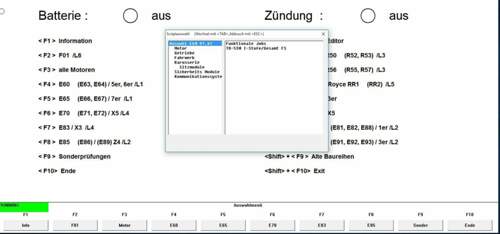

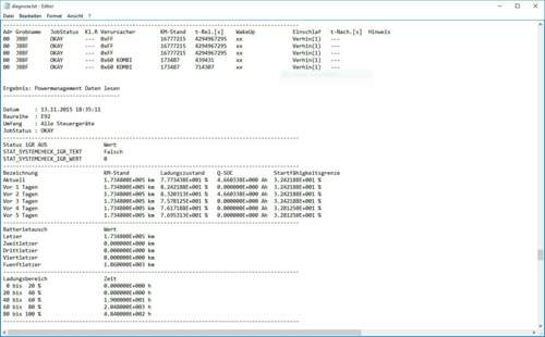

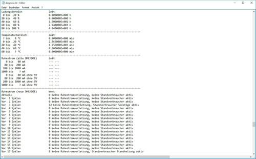

@ingofilip schrieb am 22. November 2015 um 17:19:08 Uhr:
Es ist ein Benning cm2, liegt grad im auto,vor beginn der Messungen habe ich einen Nullabgleich gemacht,
habe die Heckklappe vorher verriegelt und dann 2 Stunden gewartet.
Der Ruhestrom darf 80mA betragen alles was höher ist hast du ein SG wo Strom zieht.
Auf deinen ganzen Bildern sieht man nur die Batterie und die Batterie Werte.
Es fehlt hier das auslesen von IBS Sensor und es fehlt auch der komplette FS sowie der Infospeicher.
Batterie-1
Batterie-2
Batterie
Themenstarteram 22. November 2015 um 19:47
Hab ich doch oben gepostet oder?
1 x gesamt Fehlerpeicher alle SG
1 x FS DDE
1 x Ruhstromverletzung
1 x Werte von Batterie/IBS
wo kann ich denn die Fehler aus deinem 2.Bild unten sehen ?
Gibts beim IBS noch ein Feld was ich bis dato nicht ausgelesen habe ?
Der IBS ist doch nur im Motor SG oder ?

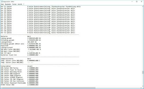

Soweit ich das durch die Beschreibung beurteilen kann ist die Ruhestrommessung i.O., sowohl von der Durchführung als auch den ermittelten Werten. Wenn trotzdem eine Ruhestromverletzung angelegt wird, dazu noch mit einem Kommunikationsfehler zum IBS, dann würde ich diesen mal fix tauschen, denn wenn der unplausible Werte liefert, dann beeinträchtigt das u.U. auch das Ladeberhalten.

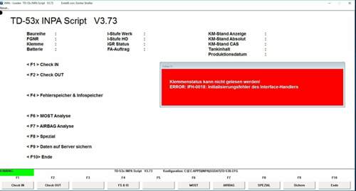

Man kann die IBS Identifikation auslesen wenn da alles auf 0 steht ist der IBS defekt.
Und FS komplett auslesen heißt bei mir das man alles ausließt so das man auch einen Text dazu hat.
Das was du machst ist einfach E60 gewählt und dann bist du auf Funktionale Jobs gegangen !
Inpa
Inpa-1

hab mir jetzt einen neuen IBS bestellt,
hoffentlich liegt es daran :)
