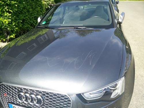

Moin,
ich hätte gerne mal eure Meinungen. Am Wochenende musste sich leider jemand auf meiner Motorhaube verewigen. Hat jemand mit solchen Kratzern schon mal Erfahrungen gemacht? Muss dafür die komplette Motorhaube neu lackiert werden oder kommt man mit Polieren schon recht weit?
Das Auto ist zwar VK versichert, allerdings kostet mich eine Rückstufung rund 2600€, weshalb ich gerne drunter liegen würde 😁

ups, mein Beileid.
Kratzer bis auf die Grundierung, da hilft nur Haube lackieren.
Vorübergehend könnte man mit farbiger Politur etwas kaschieren.
Nachtrag zur Grundierung:
Zumindest auf den Fotos sieht es so aus.
Kannst ja mal ein paar Meinungen von Fachwerkstätten einholen.
@Cokefreak schrieb am 3. Juni 2019 um 10:32:50 Uhr:
ups, mein Beileid.
Danke. Dass es bis auf die Grundierung geht, erkennt man daran, dass der Kratzer weiß ist?
Sowas ist echt bitter..
Man könnte noch versuchen den Kratzer ein wenig zu schleifen mit 2000er,3000er und 6000er Körnung und danach wieder aufzupolieren. Jedoch wird dieser weiterhin sichtbar sein. Frag am besten mal beim Lackierer nach.
Um eine Ganzlackierung der Haube wirst Du vermutlich leider nicht rumkommen.
Polieren bringt leider nichts, weil der Kratzer zu tief ist.
Da hilft nur eine komplette Lackierung der Motorhaube...
Wie tief der Kratzer ist kann man doch auf dem Bild überhaupt nicht sehen. Meiner Meinung nach ist er aber noch in der Klarlackschicht. Mit etwas Glück bekommt man den auch mit schleifen und polieren wieder weg. Ein Versuch wäre es schon Wert. Schleift man durch kann kann man ja immer noch lackieren.
Keine Chance mit polieren stinkstiefel. Wenn du ihn aus der Entfernung so scharf abgrenzen kannst, dann ist der Kratzer zu tief und nicht mehr in der Klarlack Schicht. Selbst Kratzer die auf den ersten Blick (würde man auf den Foto nicht erkennen,da diese viel weniger intensiv sind) unscheinbar sind und sich definitiv in der klarlackschicht befinden, können nicht einfach mit polieren entfernt werden (weil selbst da zu tief) und müssen vorher nass geschliffen werden.
Ergo: für eine akzeptable defektbeseitigung bietet sich hier leider nur lackieren an. Richtig ärgerlich. Wenn ich sowas sehe, überlege ich mir immer wieder aufs neue nicht doch eine dash / überwachungskamera einzubauen.
aus meiner Erfahrung mit den Kratzern in den Türen kann ich dir sagen, dass sowieso großzügig drum herum auslackiert werden muss. Von daher wird sicherlich die komplette Haube lackiert werden müssen.
