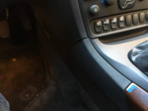

Kollegen,

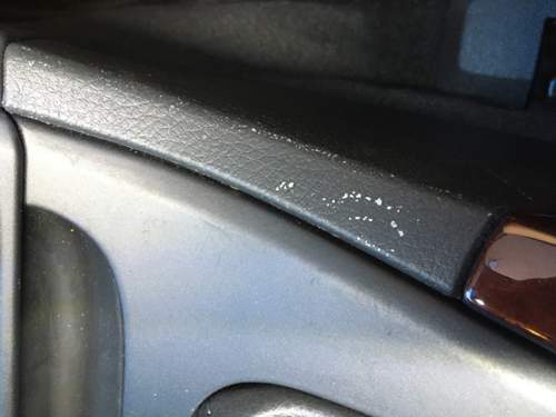

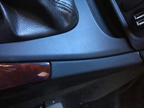

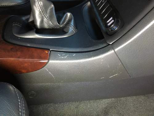

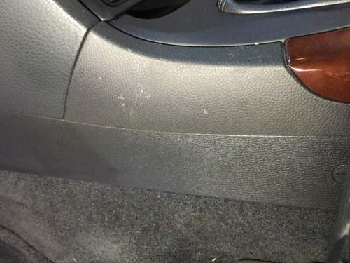

in meinem "neuen" alten S80 (EZ 2003) treten an einem Teil der Mittelkonsolen Kratzer auf. An dieser Stelle ist die Farbe extrem empfindlich und bei geringer Kraft gibt es schon Abrieb. Siehe Fotos.
Die Teile darum sind dagegen robust und ohne Beschädigungen. Es geht also nur um die ca. 10x15 cm grossen Teile, die auch etwas "weicher" sind als die umliegenden Kunststoffbereiche.
Das sieht wirklich sehr störend aus. Natürlich wäre es am Besten, die Mittelkonsole auszubauen und dann zu bearbeiten. Ich würde das aber gerne "in situ" machen, da ich Sorge habe, beim Aus- und Einbau eher etwas zu beschädigen. Dazu würde ich alles (aber wirklich alles) sorgsam abkleben.
Meine Fragen
Hat das schon mal jemand gemacht?
Und wichtiger:
Welchen Lack nehmen (Hinweis auf Farbton wäre auch gut) und welcher Aufbau (natürlich erst mal abreinigen und Haftvermittler....) gibt es eine Empfehlung?
Herzlichen Dank!

ich habe mir 2K Autolack RAL 7021 auf PU-Basis mischen lassen.
Der Farbton passt ganz gut (NCS mischen sie nicht) . Der Glanzgrad ist seidenglänzend, also nicht matt wie original.
Vorbehandlung: Silikonentferner abwischen mit sehr feinen Schleifpapier (alt) Körnung ab 500 "abwischen" leichtanrauhen und mit Kosmetikschwämmchen Lack getupft, das erhält die Narbung schön.
Hält jetzt schon über ein Jahr wunderbar, lässt sich auch ausbessern,allerdings nicht ansatzlos. Wir hatten allerdings die Konsole ausgebaut, geht zu zweit besser.
Wenn du Sprühlack haben willst Tristar-Color die helfen auch gern.

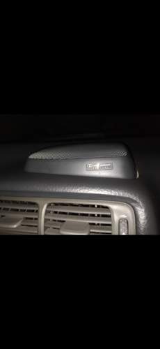

habe bei meinem V70 I mit Auto K Anthrazit Kunststoff Lackspray den Dolby Lautsprecher von beige auf Anthrazit umlackiert. Vielleicht helfen die Photos um einen Eindruck zu bekommen, wie das farblich aussieht. Denke das könnte ganz gut passen, auch beim S80. Habe zuvor diesen Transparenten Haftvermittler aufgetragen und dann immer in dünnen Schichten und ablüften lassen. Dann bekommt man auch eine schön gleichmäßig matte Optik. Dauerte aber auch etwas bis deckend. Ich denke, es wäre sinnvoll die Konsole auf jeden Fall auszubauen, sonst wird das ganz schnell eine ziemliche Sauerei mit dem Sprühnebel.
Ob das getupft was wird mit dem Lack vermag ich nicht zu sagen, aber meines Erachtens ist der zum tupfen nicht geeignet, da nicht ausreichend Deckkraft. (Auf Auto K Antrazit bezogen)

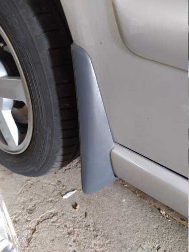

Es gibt aber extra Färbemittel zum tupfen. Die Schmutzfänger habe ich z.B.
mit ATG Perfect Color Anthrazit behandelt. Vielleicht ja auch eine Option.
Themenstarteram 10. September 2022 um 15:53
Wollte nur mal Vollzug melden.
Ich habe für die Lackierarbeiten die Umrahmung des Schalthebels abgehoben und die beiden unteren Seitenteile abgenommen. Die Holzelemente lassen sich etwas anheben, wenn man die Befestigungsschrauben löst. Danach liessen sich die Ränder der zu lackierenden Flächen gut abkleben.
Die Oberfläche habe ich mit Schleiffilz bearbeitet, dabei ging eine Menge von der schadhaften und "abkratzbaren" Lackierung ab. Dann ordentlich mit Silikonentferner gewaschen. Sicherheitshalber noch mal mit feinem Schleifpapier drüber, noch mal abgewischt.
Mit einem Schwämmchen Haftprimer aufgetragen. Diesen hatte ich aus der Sprühdose in den Deckel gesprüht und erst mal abdampfen lassen. Verwendet habe ich das Material von Tristar. Ich habe erst zu "dünnes" Material erwischt. Dann noch mal nach gut 10 min nachgetupft, so dass ich sicher war, dass da überall Primer war.
Nach gut 60 min Trocknungszeit habe ich dann in drei Arbeitsgängen den Mattlack aufgebracht. Wie empfohlen habe ich RAL 7021 (1K Acryllack auch von Tristar) eingesetzt. Dazu den Lack in die Dosenkappe eingesprüht und abdampfen lassen. Dann mit Schwämmchen aufgetupft. Erste Schicht nicht deckend und nach ca 20min dann eine deckende Schicht. Nach einer weiteren Stunde noch mal drübergetupft/ -gewischt.
Ich bin mit dem Ergebnis zufrieden. Es gibt eine minimale Unregelmässigkeit am Übergang zur Mittelkonsole vorn, der Bereich ist schwer abzukleben. Aber das ist nur aus der allernächsten Nähe erkennbar.
Die matte Farbe passt recht gut, der Farbton trifft den Rest nicht ganz optimal aber gut genug.
In Anbetracht des geringen Arbeitsaufwandes erst mal o.k. Ich werde mal beobachten, wie das jetzt hält.
Danke noch mal für die Hinweise und Ratschläge!
