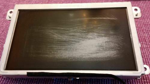

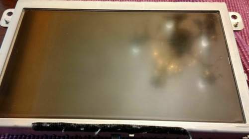

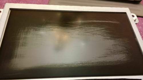

leider habe ich es geschafft einige Kratzer und Flecken auf meinem MMI High Display (2G) zu verursachen.
Verursacher: Swirl Brillenputztücher
Lösung:
1- XERAPOL
2- Vikuiti Displayschutzfolie ADQC27 für Audi MMI 3G Kristallklar oder Matt (Ich habe Kristallklar)
Mit XERAPOL die Fläche komplett glatt polieren. Leider wird die Schutzschicht mit entfernt. Aber keine Sorge mit Vikuiti Displayschutzfolie wird wieder alles gut. Danach alles gut reinigen und entfußeln.
Die Schutzfolie für MMI 3G nehmen weil es sonst zu klein ist!
Achtung: Die Schutzfolie deckt nicht die ganze Fläche ab. Man muss darauf achten, dass der sichtbare Bereich abgedeckt ist!
Luftblasen entfernen und fertig :-D
Sieht alles wieder wie neu aus ^^
Viele Grüße
MMI Kratzer
MMI mit Displayschutzfolie
Displayschutzfolie in der Sonne

Es sieht so aus als wären die Kratzer alle oberflächlich auf der oberen Schicht. Hier sollte meine Anleitung auch dir sehr gut weiterhelfen können. Kauf dir die passende Folie und die Paste.
Rest findest du auf der ersten Seite als Anleitung.
Ich wünsche dir viel Erfolg bei der Arbeit.
Rückmeldung bitte nicht vergessen!
Hallo
Auch mal eine Rückmeldung von mir.
Habe auch einen Audi erstanden wo das MMI zerkratzt war.
Dank der guten Anleitung hier im Forum hat alles gut geklappt.
Eine Arbeit von 45 Minuten.
MFG Tommes
