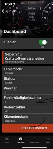

Heute Fehlermeldungen in FIS bekommen
Tanksystem Störung Service Aufsuchen.
Ausgelesen. Kraftstoffvorratanzeige Geber 2 Widerstand zu Groß.
Weiß jemand wie groß der aufwand ist der sensor auszutauschen?

Hab jetzt stark hirund her gelenkt. Das sprit wackel
Und siehe da geht wieder.
Nir Gott weiß was da war..

Kommt garantiert wieder :D Entweder Korossion an Verbindungen, Geber wirklich defekt oder schwergängig durch Ablagerungen.
