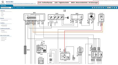

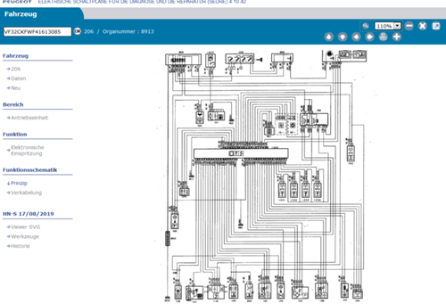

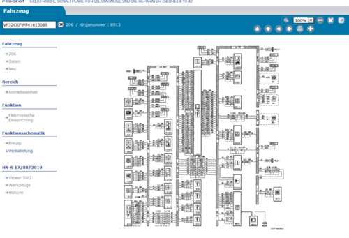

Ohne Schaltplan schraubst Du nur Blind herum. Wenn Du einen Schaltplan benötigst, musst Du Dich in der Peugeot Servicebox registrieren, oder zum Händler fahren, oder du schreibst hier die Fahrgestellnummer mit rein und wartest, bis sich jemand Zeit nimmt, um dir den Schaltplan rauszusuchen.
VF32CKFWF41613085
Vielleicht hat hier jemand den Schaltplan für mich

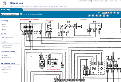

An der Pumpe hinten liegt auf einem Kabel 2,X Volt an inzwischen
Am Crashschalter am Braunen Kabel liegen knapp 4 Volt an obwohl ich der Meinung bin das Pink Strom führen sollte.
Am Pumpenrelais am Motorsteuergerät liegen auf einigen Pins 12V an das Relais klickt auch hörbar.
Nochmal zur Verständnis:
Fehlerspeicher leer
12v auf Pink am Crashschalter und das Auto springt sofort an.
Bessere Schaltpläne bietet Peugeot nicht an.
