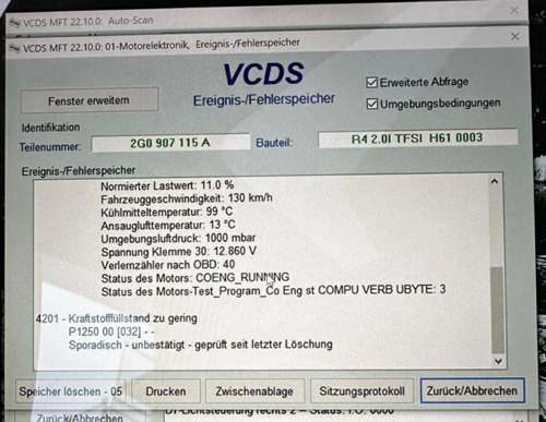

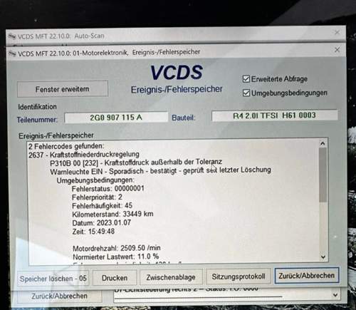

Hallo Zusammen,
Ich habe an meinem vFL GTI seit 3-4 Wochen das Problem, dass meine Motorkontrollleuchte immer wieder an geht. Auslesen lässt sich ein Fehler der Kraftstoffniederdruckregelung(siehe Bilder) Ansonsten keine Fehler, die davon abhängig sind. (1x war Tank leer noch dabei, ein anderes Mal ein Verbindungsfehler vom Mediasystem. Die tauchen aber nicht bei allen Fehlerszenarien auf, weshalb ich einen Zusammenhang ausschließe). Beim ersten Mal habe ich den Fehler einfach gelöscht. Beim 2. mal habe ich den Fehler gelassen. Dann ging kurze Zeit später die MKL von alleine wieder aus (abends noch knapp 200km gefahren, am nächsten morgen ging sie nach ca. 10km von alleine aus.
Leistungsverluste oder sonstige Symptome konnte ich keine feststellen. Ich war dann beim freundlichen(da Garantie), mit der Bitte sich dem ganzen anzunehmen. Dort konnte nichts festgestellt werden. Im Bezug auf diesen Fehler wurde also quasi nach VW vorgegebenem Schema die Fehlersuche durchgeführt und nichts festgestellt. Dementsprechend wurde auch nichts verändert/getauscht. Ich solle es weiter beobachten und im Fall der Fälle wieder kommen. Das war letzte Woche Samstag. Diese Woche Mittwoch ging wieder die MKL an. Selber Fehler. Was mir da aber auffiel war, dass der Fehler auf Samstag Abend datiert war. Ist wohl auf der Heimfahrt vom freundlichen passiert(waren ca. 100km). Der KM Stand des Fehlers passt auch zur Heimfahrt.
Warum geht die MKL dann nicht Samstags schon an?
Freitag(gestern) musste ich ins Geschäft zu nem Meeting, da war die MKL aus. Heute auf der Heimfahrt vom Meeting ging die MKL wieder an nach ca. 60km. Auch auf dem Rest der Heimfahrt (locker nochmal 50-60km wieder kein Leistungsverlust oder ähnliches). Beim auslesen war es dann wieder der gleiche Fehler vom Samstag letzter Woche, also wieder das Datum und km-Stand.
Wie kann das sein, dass die MKL beim selben Fehler zwischendurch aus ist?

So, Werkstatt hatte nun die Kraftstoffpumpe getauscht. War vor 1,5 Wochen. Seitdem ist die Lampe bisher ausgeblieben. Mal hoffen, dass das so bleibt. :)
Welche Kraftstoffpumpe wurde getauscht, Hochdruckpumpe oder Förderpumpe ?
Müsste die Förderpumpe gewesen sein, wenn ich mich richtig erinnere. Auf der Rechnung stand die Teilenummer 2Q0919051L.
