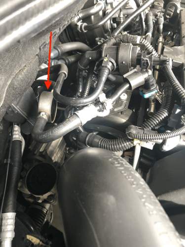

Mögliche Ergänzung zu dem Thema: Kraftstofffilter.
Da dieses Thema im Forum schon einige male behandelt wurde, ist mir ein nicht zu erklärenden orig. Bauteil aufgefallen.
Fahrzeug: OPEL ASTRA J, 16 / 115 PS. Benzin. 0035/AKL Zul. 05.2012
In der Kraftstoffzuleitung (Motorraum) befindet sich ein rundes silbernes Edelstahl-Bauteil (Dosenform) mit dem Orig. Herstelleraufdruck 21.02.2012 5073.
Ich vermute bei den ersten 8 Ziffern handelt es sich um das Produktionsdatum!.
Zu den restlichen Ziffern konnte ich leider nichts im Netz finden.
Es sind keine weiteren Anschlüsse oder Kabel an diesem Teil vorhanden. Es befindet sich direkt in der Zuleitung. Es sind auf diesem Teil auch keine Pfeile zu einer möglichen Einbaurichtung / Fließrichtung erkennbar.
Hat jemand nähere Info, um was es sich hierbei handelt und ggf. welche Funktion sich dahinter verbirgt.
Für eine sachliche Info wäre ich sehr dankbar.

Könnte eine Art Drossel als Kraftstoffdruckbegrenzer sein.
Aber Vorsicht: Gefährliches Halbwissen!
Hallo, ich habe wohl das Teil gefunden, nur gibt es auf der entsprechenden Seite keine Angabe darüber, wofür das Teil gut ist. Es scheint für mich so auszusehen, als ob das so etwas ähnliches ist wie ein "Schauglas" ob der Sprit blasenfrei durchfließt. Evtl. ist hier jemand der dir da genaueres sagen kann, ansonsten bleibt nur der Weg zum Freundlichen.
Hilfe
Das ist ein "pulsation damper", also ein Dämpfer der Schockwellen im Treibstofffluss absorbiert (von der Pumpe). Ist vermutlich nur eine kleine Membran drin. GM Part No. 13372635
Ich hab vor kurzem einen aufgeschnitten da er sich bei meinem Astra aufgebläht hat.In dem Teil befindet sich keine Membran wie ich auch vermutet hätte,sondern es ist einfach nur eine hohle Dose.

Die Dose gab es auch damals im Vectra C/Signum.
Hat regelmäßig Haarrisse bekommen und der Sprit spritzte raus.
Gab es dann lange Zeit nicht mehr, als Ersatz hat man gerne einen schraubbaren Benzinfilter aus dem Moppedbereich genommen.
dient unter anderem der Strömungsgeräuschminderung.
