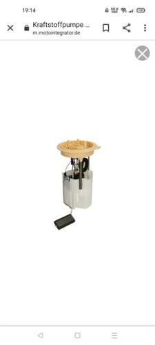

Hallo
Heute sind wir ca 20km mit dem Touran gefahren (1,6 TDI MJ2014) und die Tankanzeige ist währenddessen von ca 1/4voll auf 0 gesunken, habe den Fehlerspeicher ausgelesen, es war nur 1 Fehler drin:
Steuergerät Für Zusatzheizung: kein Signal/Kommunikation - sporadisch
Tankinhalt habe ich mit 4 Litern ausgelesen, was könnte der Fehler sein? Tankgeber?
Diesel rinnt nirgends aus und es ist auch kein Geruch im Motorraum, Motorlauf ist unauffällig.

Schwimmer im Tank ist fritte . Demnächst springt die Karre nicht mehr an . Also schleunigst sich darum kümmern!

Na ja der Schwimmer ist ja nicht alleine da, wenn das Teil sein Geist aufgibt dann dauert es auch nicht mehr lange bis die Pumpe auch sein Geist aufgibt. Wenn kein Sprit ankommt dann läuft die Mühle auch ned mehr .

Frau hat heute getankt und die Anzeige ist wieder hochgegangen, werde Mal schauen welche Teilenummer passt
Kommt man da von oben unter der Rückbank dran?

Ja man kommt von oben rein. Da ist eine Serviceklappe!
Wichtig gute Qualität kaufen ! Die Teilenummer steht auch aufm Teil drauf !
Ein Tipp noch tue am Besten raus nehmen wenn im Tank wenig Sprit ist sont hast du eine schöne Sauerei!
Handschuhe anziehen, Tücher vorbereiten. Von den Schläuchen Bild machen falls du dir nicht merken kannst
Laut meiner FIN ist es die Teilenummer 1T0919050F Kraftstofffördereinheit
Werde OEM kaufen und keinen Nachbau
