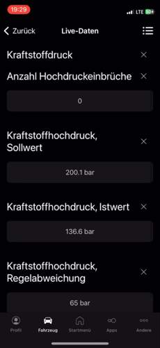

Ich hatte eine Fahrt mit Live-Daten gemacht auf der zu sehen war, dass der Istwert vom Hochdruck bei Volllast kurzzeitig auf 20 Bar abfällt in den Momenten wo das Auto die Zündung wegnimmt. Daraufhin war die Vermutung das der Hochdruck-Sensor unter der Ansaugbrücke kaputt ist.
Seitdem ich dann gestern den Hochdruck-Kraftstoffdrucksensor getauscht habe gibt es einen neuen Fehler im Speicher „Geber für Kraftstoffdruck Fehlfunktion P119A00“. Nach einer erneuten Fahrt mit Live-Daten auslesen, konnte ich sehen, dass der Hochdruck-Istwert jetzt beim beschleunigen auf maximal ca. 140 Bar kommt. In den Momenten werden allerdings 200 Bar erwartet und dann schaltet das Steuergerät wieder die Zündung weg. Doch wieder der Regler? Oder Undichtigkeiten in der Hochdruckseite bei Last?

Nein, wenn du VCDS hast, kannst du beides ganz easy während dem Fahren loggen.
Wie besagt tausche erstmal die ganzen Zuleitungen und schau dass in der HDD kein Schmodder drin ist.
Dann nochmals loggen, dann siehste schon, ob es was gebracht hat.
Wenn das nichts bringen sollte, kannste immer noch die ITP tauschen.

Habe leider nur OBDeleven, muss mal schauen ob ich damit den Druck der Fördereinheit auslesen kann.. Ich bestelle einfach vorsichtshalber alles, auch eine zweite neue HDD.. Hast du ne Ahnung wieso ich mit dem neuen Kraftstoffhochdrucksensor plötzlich den neuen Fehler im Speicher habe und wieso nie meine MKL angeht?

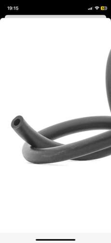

Ich würde jetzt einen universellen Benzinschlauch mit 7,5mm Innendurchmesser bestellen, dass sollte ausreichen oder muss ich unbedingt den originalen Gummischlauch nehmen? Hatte auch überlegt die Metallleitung (Hochdruckseitig) zu bestellen aber finde keine.. Hoffe die neue HDD usw haben sich nicht mit dem Gummizeug zugesetzt..

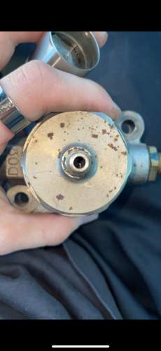

Wie kann ich denn die HDD reinigen? Kann ich die zerlegen? Hatte versucht den Druckregler an der HDD zu demontieren (das obere Stück mit schwarzem Stecker) aber der war so fest, dass ich trotz zu sehendes Gewinde das Gefühl hatte das man es nicht lösen kann.. Hab bedenken, dass die neue HDD sich mit dem Gummizeug vollgesetzt hat und deshalb nur noch die 140 Bar schafft statt der benötigten 200 Bar..
Ich probiere dann trotzdem erstmal die Schläuche und ITP. Sollte es ohne funktionieren schicke ich die zweite neue HDD einfach zurück..
Also, bislang ist mir kein Fall bekannt, wenn der Schaluch die Ursache war, dass die HDD zugesetzt war, zum zerlegen brauchste eine Presse-/Presswerkzeug.

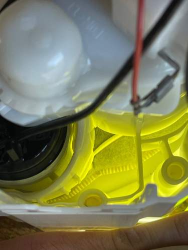

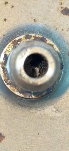

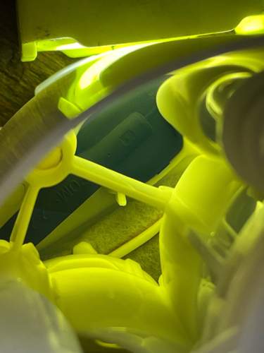

Super danke. Ich habe eben nochmal mit einer anderen Werkstatt gesprochen, für die kommt die ITP auch nicht in Frage, er denkt dass die neue HDP sich auch mit den Fetzen aus der Gummileitung zugesetzt hat. Laut der Werkstatt lief es ja auch ca. 50km ohne Probleme, erst danach traten langsam wieder Probleme auf. Anfangs konnte ich nach der neuen HDP noch 100km mit 250 auf der Autobahn preschen und aufm Rückweg wurd es dann wieder mehr mit den Problemen.. Spricht ja eigentlich alles dafür, dass die Gummischläuche die neue HDP auch versaut haben. Ich habe eben die alte aus der Werkstatt geholt, dort sind meiner Meinung nach auch Gummireste im Sieb beim Anschluss zu sehen. Und wenn diese Gummireste den Durchfluss behindern, dann kommt es bestimmt zu dem Problem, dass der Hochdruck nicht erreicht werden kann. Was meint ihr?
.jpg
Nochmal tausche die Leitungen und fahre eine Weile, merkste schnell ob sich was verbessert hat. HDD kannste dann ggf. immer noch tauschen.
Bild 3 und 4 sehen aber nicht gut aus. Hast Du die Intankpumpe mal von unten angeschaut? Evtl. sitzt dort ein Sieb, was sich zusetzt. Und prüf, ob auch Krümel im Tank sind. Evtl. haben sich die Schläuche wegen Ethanol aufgelöst. Tankst Du E10?
