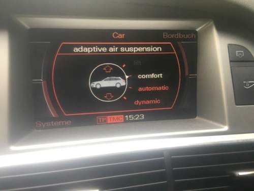

Und welches Teil hab ich hier eigentlich drin, ich steig da nicht mehr durch :D
Moin!
https://www.suwtec.de/...I-2G-USB-Interface-inkl-AMI-Steuerung-USB-NEU
Hat das hier irgendwer drin?
