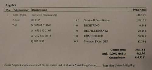

Heute beim 🙂 gewesen und den KVA für den nächsten B geholt (dieser ist erst im April nächsten Jahres fällig).
KI zeigt auch Service B Werkstattcode 606 an.
KVA B 606
Da kann sich dann aber noch was ändern, Bfw z. B.

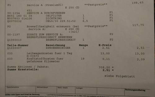

BF wurde im April beim Service A (A1 D0D) gewechselt (€397,22).
Service A1 D0D
@Kotello schrieb am 23. Juni 2021 um 20:29:13 Uhr:
Moin.
Was steht denn in den AGB? Wie lange hält sich MB an den KVA gebunden? Warum sollte ich mir denn 10 Monate im Voraus schon einen holen? Wird es dann billiger? 🙄
Aus reiner Interesse, was gemacht werden muss und was es grad kostet.
Es kann später sowohl billiger als auch teurer werden. Kugel habe ich nicht.
Keine Ahnung was in den AGB steht. Ich wollte den Preis und den Umfang wissen — ich weiß es.
