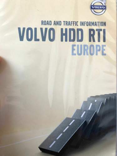

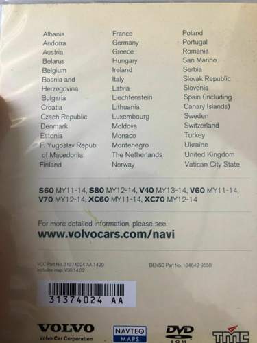

Moin,
ich bräuchte mal eure Hilfe.
Ich fahre den V70 seit 8 Wochen. Navi funktioniert. Keine Probleme. Heute habe ich im Handschuhfach diese 4 DVDs gefunden. Original verschweißt. Wozu benötige ich diese?
Wie funktioniert das genau mit den Updates?
Fahre zwar schon viele Jahre Volvo, dies ist aber der Erste mit Navi.
Der V70 ist Baujahr 06/13 Modelljahr 2014.
Vielen Dank für eure Hilfe schon mal.
Die DVDs enthalten die Version 14.02. Die dürfte auf Deinem Navi schon drauf sein. Update geht wie auf den letzten 28 Seiten beschrieben über USB-Stick. Die aktuelle Version ist die 18.03. Um das Update durchführen zu können ist zunächst ein Softwareupdate beim :-) erforderlich. Einfach mal diesen Thread querlesen, da ist alles schon beschrieben.
