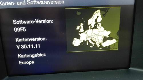

Hier meine Karten Version
Da fehlt ein Update
Das wurde durch ein Update
Bei meinem 2012 mal gelöst das Problem
Poste doch mal deine Softwar sende
Uff..danke, und ich hatte schon Zweifel, dass vielleicht bin zu blöd um es zu bedienen ;-)
Ich habe das IAM Update noch nicht durchgeführt, vielleicht übernächste Woche, wenn ich das schaffe vor dem Urlaub(wäre ratsam), dann sauge ich sowieso die dann kostenlose neueste Versionen.
Welche Software meinst noch mal, von Sensus ?

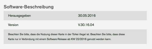

Hallo an Alle,
scheinbar ist das Sensus-Upgrade (Applikation, Sensus IAM 2.1, Art.- Nr. 30775609) von der Volvo-Webseite heruntergenommen worden, zumindest kann ich es nicht mehr finden...
Wollte die Applikation für den Sensus in München aufspielen lassen, Auto Nachmittag im Autohaus abstellen, dann mit Familie bummeln gehen(wohne 30km von München), mir wurde aber gesagt, dass das nicht möglich ist, da diese Update zickt manchmal und kann 1std. aber auch...6std dauern!
Kapiere es nicht, dann melde mich eben nach dem Urlaub. Wollte ich es vo dem Urlaub in Polen machen, da wenn ich dort in Polen Inspektion machen wurde, so sehen die in München die Eintragung im Heft und könnten frech werden.
Da es sich aber um kleine Inspektion handelt und da liegt die Unterschied GER-PL bei schlappen 40€, so lasse ich das hier samt Update machen.
Nur mal eben kurz zur Info für mich, welche Softwareversion steht nach dem Update? Bei meinen Eltern steht 1100 ?
