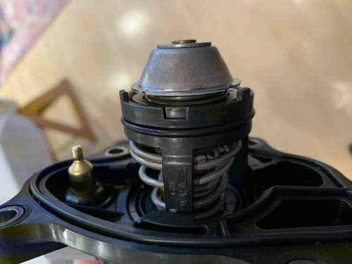

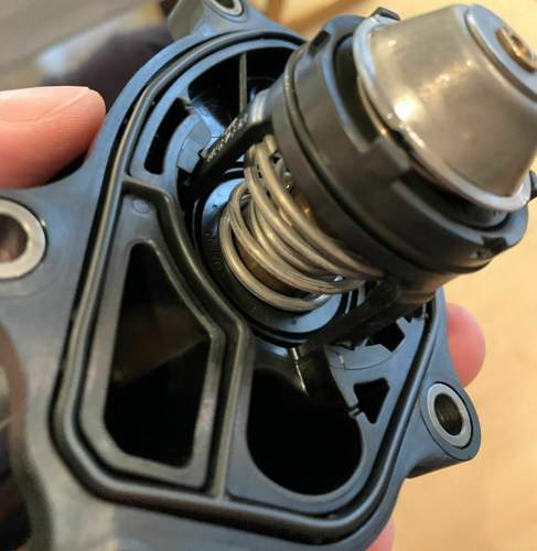

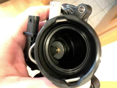

heute wurde mein Thermostat(120€) ausgetauscht,
Die Kühlwassertemperatur ist deutlich schneller gestiegen als sonst und vor allem auch nicht mehr beim Bergab fahren gefallen.
Das alte Thermostat sieht dementsprechend aus, es ist beim Ausbauen auseinander gefallen.
C200 CGI, Bj. 10/2009, 145.000 KM Laufleistung
Hab Bilder vom neuen und vom alten Thermostat als Vergleich angehängt.

Danke, das ist leider nornal, dass die auseinanderfallen. Durch den dauernden Kontakt mit dem heißen Wasser werden die Weichnacher aus dem Kunststoff entfernt und der wird brüchig. Die zerlegen sich mitunter auch in eingebautem Zustand. Bitte ggf. prüfen wenn der schon zerlegt rauskommt.

Das Fehlerbild scheint identisch, die Dichtung am "Teller" löst sich auf und wird wellig!
Wahler war ab Werk auch verbaut!
