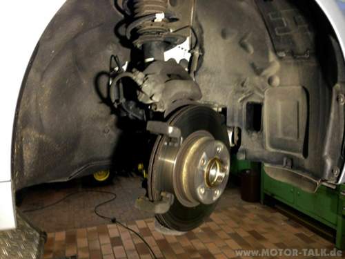

Ich habe heute am F30 328i an der Vorderachse die Scheibenbremsen und die Beläge selber getauscht. Kilometerstand 74600 km.
Nagelneue Beläge - Original-BMW-Bremsbeläge - habe ich für 39 Euro bekommen. Neupreis 178 Euro.
Die beiden Scheiben - Original-BMW-Bremsscheiben - habe ich gebraucht* für 11 Euro bekommen. Neupreis für beide Scheiben 200 Euro.
Den alten Bremsbelagverschleiß-Warnkontakt habe ich wiederverwendet. Der war noch nicht angeschliffen.
Plus 1 Stunde Arbeit auf der Hebebühne bei einem Kumpel.
Mit einer Hebebühne geht das recht schnell. Vorne rechts - wo ja kein Sensor verbaut ist - war der Belag an einer Seite wesentlich weiter abgefahren als links. Da waren gerade mal noch 1,5 mm. Das war jetzt letzte Eisenbahn. Die anderen Beläge hatten noch > 3 mm.
Laut Bordcomputer - er zählt schon runter - hätte ich noch 1500 km fahren können. Das Datum hat der Bordcomputer also ziemlich genau errechnet. Aber bei dem Belag bin ich froh, dass ich den schon heute getauscht habe. Warum BMW den Sensor eigentlich nicht rechts verbaut, verstehe ich nicht. Vorne rechts sind die Beläge doch immer schneller runter. Und da hätte der Warnkontakt schon angeschlagen.
* Die gebrauchten Scheiben stammten aus sicherer Quelle von einem Bekannten. Der hat die Scheiben, Beläge, Bremsträger und Bremssattel nach 10000 km von seinem F30 330d runtergeschmissen und mir das alles für 11 Euro vrkauft. Da das vorn die gleiche Bremsanlage ist wie auf dem F30 328i konnte ich die verwenden. Er ist auf die M Sportbremse gewechselt. Die Scheiben waren noch sehr gut. Die Beläge nehme ich jedoch nicht mehr. Der Rest wandert ins Ersatzteillager.

Muss morgen noch mal das linke Rad runter nehmen. Beim manuellen Zurückstellen der Bremsen-Service-Anzeige meckert er und will sich nicht zurücksetzen lassen. Dann ist wohl doch der Warnkontakt fertig. Ich habe aber noch einen da. Den hatte ich mal für 5 statt 15 Euro bekommen. Den werde ich morgen einsetzen.
Aber bremsen tut der 328i jetzt fast wieder wie ein Neuwagen.
@F30328i schrieb am 8. Februar 2016 um 21:20:34 Uhr:

So, Sensor getauscht. Dann ließ sich auch die Service-Anzeige zurückstellen. Der nächste Service bei den Bremsen vorne ist laut Bordcomputer wieder in 80000 km fällig. Wie ich heute gesehen habe, war der alte Sensor doch bereits angeschliffen und hat daher auch ausgelöst.
Job done.
Ist eigentlich einfach: sobald die Anzeige für die Bremsen unter 2000km geht, hat der warnkontakt angeschlagen. Hatte mich schon gewundert, dass er bei dir noch gut sein sollte.
