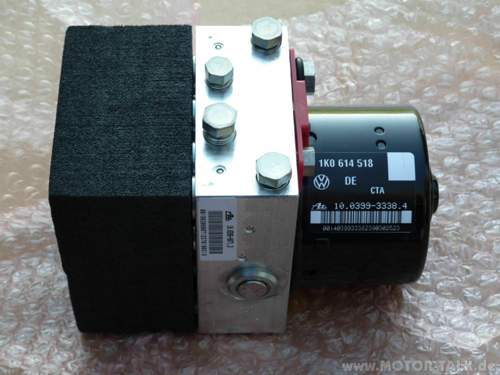

Hallo Zusammen,
der neue Hydraulikblock ist am Freitag geliefert worden, unten die Fotos dazu.
...ich habe auch noch den Montagesatz 1H0 698 311 A für 11,55 Euro zzgl. MwSt. einzeln bestellt gehabt, der ist aber bereits im Reparaturset ABS-Einheit mit enthalten, muss man also nicht extra bestellen. Ich wollte aber sicher gehen, denn darin sind Blind-Verschlußschrauben für die Anschlüsse der Bremsleitungen enthalten, das macht sich beim Ausbau des alten Blocks gut, denn es kommt dann weniger Bremsflüssigkeit herausgelaufen, wenn man die Anschlüsse der demontierten Bremsleiungen gleich wieder verschließt.
Voraussichtlich heute Nachmittag werde ich den Einbau mal angehen.
Bis morgen, dann kann ich hoffentlich berichten, dass mit dem ABS/ESP alles wieder tacko ist...
MfG. Nieli

ich kann nun endlich Erfolg melden, das ABS/ESP funktioniert wieder. Allerdings ist der Aus/Einbau aufgrund der Platzverhältnisse nicht ganz einfach. Man muss zuerst die Batterie abklemmen, dann den Stecker vom ABS-Steuergerät abziehen, dann Bremsentlüfterschraube VL und HL gleichzeitig öffnen und das Bremspedal ca. 60mm drücken und in dieser Position fixieren (z.B. mit einer Latte gegen den Sitz abstützen) und beide Entlüfterschrauben wieder schließen. Es ist von Vorteil, wenn man alle Leitungen in ihrer Position vor dem Ausbau kennzeichnet und dann mit dem Lösen der seitlichen 2 Leitungen beginnt, dann die 4 Leitungen oben löst (nach dem Lösen einer jeden Leitung die offene Bohrung gleich mit dem Set beligenden Kunststoffblindschrauben verschließen, Leitungen ggf. auch verschließen, hierzu liegt aber nichts bei) dann den kompletten Block nach oben aus den Gummittüllen herauszieht und leicht verdreht nach oben herausnimmt. Das Wechseln des Hydraulikblocks vom Steuergerät ist recht einfach, man muss darauf achten, dass keine Bremsflüssigkeit auf die Kontakte gelangt und auch sonstige Berührung der Kontakte vermieden wird. Es sind nur 2 Schrauben, die die Verbindung halten, werden mit 6 Nm angezogen. Den Motor niemals allein ohne Block abziehen.
Wer sich selbst daran versuchen möchte, sollte sich unbedingt den Reparaturleitfaden dazu besorgen, denn die dem neuen Teil beiliegenede Reparaturanleitung ist die 27. Kopie einer schlechten Vorlage und sehr schwer lesbar.
Nach dem Zusammenbau und Einbau die Batterie anschließen und den Fehler 1435 im Steuergerät mit Diagnose löschen.
Zum Entlüften muss mit einem Entlüftergerät mit 2 bar Fülldruck im Ausgleichsbehälter gearbeitet werden. Zuerst beide vordere Bremsen gleichzeitig entlüften, dann beide hintere Bremsen gleichzeitig entlüften, dann mit Diagnose im Modus Grundeinstellung Ventile und Pumpe ansteuern, dann nochmals erst beide vordere und dann beide hintere Bremsen entlüften.
Den Reparaturleitfaden kann ich bei Bedarf als PDF mal zusenden (PN mit Emailadresse).
MfG. Nieli

zum wirklichen analysieren der Bremsdruckgeberdefektes und des damit verbundenen hohen Reparaturaufwandes sollte folgendermaßen vorgegangen werden:
Im Bremssteuergerät im Messwertblock 5 sieht man den Bremsdruck, wenn alles i.O. ist, zeigt sich dort der Wert des Bremsdruckes proportional zur Intensität der Bremspedalbetätigung. Eine Sache ist wichtig, sobald das Bremslicht schaltet, darf der Wert im Messwertblock 5 nicht mehr als 4 Bar erreicht haben, sonst ist die Einstellung und Funktion des Bremslichtschalters zu prüfen, oder ggf. mit Diagnose der Nullpunkt mit der Funktion "Grundeinstellung" anzupassen
In meinem Fall hat der Wert im MW-Block 5 immer 214 bar angezeigt, egal ob Bremse betätigt, oder nicht. Da war dann alles klar, der Bremsdrucksensor hat einen weg und damit musste dann eben das Hydraulikteil des ABS-Moduls gewechselt werden.
Der Reparatursatz 1K0 698 517 B ist als Ersatz für folgende Hydraulikblöcke verwendbar:
1K0 614 517 B, C, D, E, H, J, M, N, Q, T, AA, AB, AE, AF,
3T0 614 517 und 3T0 614 517 A
2K3 614 517
1K0 614 518 (dieser ist das Teil, was im Reparatursatz geliefert wird).
Bitte vergleicht die Teilenummer an dem Aufkleber des runden E-Motorgehäuses deines ABS/ESP-Blockes.
Der Reparatursatz 1K0 698 517 B beinhaltet die neue Hydroeinheit 1K0 614 518, 2 Schrauben, Blindstopfen für das Verschließen der Bremsleitungsgewinde des alten Blocks (damit die Bremsflüssigkeit während des Ausbaus nicht sinnlos in den Motorraum läuft), und eine bei mir sehr schlecht lesbare Einbauanleitung. Der neue Block ist bereits mit Bremsflüssigkeit vorbefüllt.
Bei meinem VW-Händler kostet das Rep-Set. 150 Euro zzgl. MwSt, also zusammen dann 178,50 Euro.
Wichtig, den E-Motor niemals einzeln abziehen, hat eine Transportsicherung, die, wie im Rep-Leitfaden beschrieben, zu einem bestimmten Zeitpunkt und in einer bestimmten Position erst entfernt werden soll!!!
Sollte nach dem Austausch des ABS-Blockes und dem Löschen des Bremsdrucksensorfehlers bei unbetätigtem Bremspedal im MW-Block 5 immer noch ein Wert außerhalb von +/- 3,8 bar angezeigt werden, so sollte man im Messwertblock 66 mit dem Login 40168 einen Nullpunktabgleich durchführen mit der Funktion "Grundeinstellung"!
MfG. Udo (Nieli)
