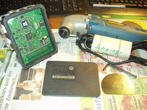

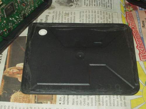

1C0 907 379 E
Mittlerweile habe ich von einem def. Geraet den Deckel sauber mit einer
Schwingsaege / Multitool mit duennem Halbsichel-Saegeblatt abgeschnitten.
Das Blatt passt gut in die Nut zwischen dem geklebten Deckel und dem
Gehaeuse.
Koennte man spaeter wieder aufkleben und / oder evtl. mit kleinen Torx-
Blechschraeubchen und Dichtung anschrauben.
Die Steuerplatine ist noch nicht einmal eingeloetet bzw. Draehte gebondet wie
bei den BMW, sondern nur gesteckt, selbst im Bereich der Steckerverbindung.
Da duerfte der Fehler also in leicht oxidierten Steckverbindungen liegen, was
natuerlich im Laufe der Jahre passieren kann, aber nicht passieren duerfte.
Und das muss man sich mal vorstellen, nur wegen einer fehlerhaften
Steckverbindung leiert der VW-Konzern den Kunden 1500,- bis 2000,- Euro
(mit Montage und Zusatzarbeiten) aus den Rippen. Evtl. die Platine nur kurz
bewegt oder angehoben, etwas Kontaktspray und der Fehler waere weg.
Klar das der VW-Konzern auf Kosten und auf dem Ruecken der Kunden zum
groessten Autobauer aller Zeiten aufsteigen koennte. Sowas hatten wir doch
schon mal, vor 1945! Statt GröFaZ dann GrAbaZ!
Wegen de entfernten Deckels ist natuerlich nun die weitere Systematik des
VW-Konzerns zu erkennen. wie bereits oben erwaehnt, wird die Platine eigentlich
nur durch die Steckverbindung der 47 Stifte im Bereich des Steckers gehalten
bzw. fixiert. Weitere Befestigungen sind zwei schwarze Kunststoffclipse, die
die Platine beim Eindruecken in das Gehaeuse bei der Fabrikation fixieren.
Das sind eigentlich kleine Spreizduebel, die nach dem Durchfuehren durch die
Platine diese dann fixieren.
Des weiteren sieht man auf der Platine die beiden Kontakte der Hydraulikpumpe,
diese zwei Kontaktstifte werden durch den gesamten Hydraulikblock gefuehrt
und dann in der Platine durch zwei Federklammern kontaktiert.
Die gesamte Konstuktion duerfte durch die beiden Torx-Befestigungsschrauben
zusammengehalten werden, die ebenfalls durch den Hydraulikblock gefuehrt
werden und dessen Gewindehuelsen im schwarzen Kunststoffteil des Steuergeraetes
sitzen.
Zum Entfernen der Platine werde ich mir ein Werkzeug anfertigen, mit dem ich
zwischen die Gehaeusewand und Platine komme und mit einem Haken am Ende die
Platine vorsichtig (!!) und langsam aus den Steckverbindungen ziehen kann.
Evtl. reicht (siehe oben) auch ein geringes hin und her-Bewegen im Bereich der
Steckerverbindung mit oxidloesendem Kontaktspray,, falls der Fehler nur durch eine
schlechte Kontaktverbindung erzeugt wurde.
Man sollte Bedenken, dass durch einen Kontaktfehler im Steuergeraet Folgefehler
generiert werden, die mit der Hauptfehlerursache ueberhaupt nichts zu tun haben.
Oft werden defekte Radsensoren und andere unplausible Meldungen abgesetzt.
Vielleicht gehoert auch der defekte Drucksensor dazu.
Die drei Anschluesse des Sensors sind auf die Steckerverbindung gefuehrt, ich
glaube
(+) auf Stift 18
(- ) Masse auf Stift 20
Signal auf Stift 19
Das Signal wird gepulst sein, also nicht einfach zu messen.
Es wuerde mal Sinn machen, ein Adapterkabel aus defekten ABS-Bauteilen
herzustellen, damit man auch evtl. mal ein Ersatzgeraet testen kann, bevor (!!)
man das eigene aus den Tiefen des VAG-Motorraumes entfernt. Dann koennte
man leicht vor Demontage des eigenen ABS den Fehler besser eingrenzen,
zumindest das evtl. gebrauchte Ersatzgeraet vor Einbau auf Funktion testen.
W. Labuhn
Dieser Beitrag wird evtl. bei Bedarf ergaenzt bzw. bearbeitet.

@labuhnwer schrieb am 17. Juni 2015 um 11:33:07 Uhr:
@labuhnwer: Gerne würde ich deinen Betrag ein wenig Kommentieren.
Diese Stifte/Kontakte die du beschreibst sind sogenannte "Multispring" Kontakte, die werden nicht aufgesteckt sondern in die Leiterplatte eingepresst, hier wirst du aller Voraussicht nach kein Problem haben/finden (Standard in der Automobilindustrie). Die Signalleitung des Drucksensors ist wenn überhaupt nur zu diagnosezwecken auf den Stecker geführt und Funktionsirrelevant. Der Drucksensor gibt außerdem ein Analoges signal aus.
Genauer: Der Drucksensor ist fest mit dem Hydraulikblock verbunden, der Bremsdruck kommt auf eine Hochdruck Membran, dessen Messwerte werden von einer Auswerte-Elektronik auf Plausibilität überprüft und Analog an das Steuergerät weitergegeben (Kontakt Schnittstelle DS=> Stg.). Das Steuergerät wertet das Signal mittels AD-Wandler aus und führt es der internen Berechnung zu.
In aller Regel ist tatsächlich der Drucksensor defekt.
- Defekte Bondverbindung HD-Membran zu Elektronik
- Überlastete HD-Membran
- Defekte Struktur der HD-Membran
- Defekter ASIC im Drucksensor
Oder aber eine schlechte Verbindung zwischen Drucksensor und Leiterplatte (verschmutzt? korrodiert?), nicht aber die von dir angesprochenen Kontakte.
Der angezeigte druckwert bei unbetätigter bremse ist aller Wahrscheinlichkeit nach ein definierter Fehler wert (Out of range, Alarmpegel) damit das Steuergerät den defekten Drucksensor auch registriert.
danke fuer die zusaetzlichen und mit Sicherheit sinnvollen Erlaeuterungen, die helfen, den Fehlerquellen auf die Spur zu kommen.
Der einzige Unterschied besteht aber darin, das in meinem Block kein (!) Drucksensor sitzt, sondern bei dieser, meiner Ausfuehrung sitzt der Drucksensor im Hauptbremszylinder (!) das wusste ich zum damaligen Zeitpunkt noch nicht. (Siehe auch meine angeg. E-Nr.) Und die Korrosion duerfte bei mir evtl. in der Steckerverbindung des Blockes zu finden sein. Dafuer habe ich Hinweise im Netz gefunden, aber die Bilder der korrodierten Kontakte finde ich im Augenblick nicht, koennte ich aber nachreichen.
Auch ich bin der Meinung, das innerhalb des Gehaeuses kaum Fehler bzgl. Kontaktierung auftreten sollten.
MfG
W. Labuhn
