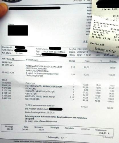

Montag habe ich 3 Jahre (60.000) Service (2.0TDCI Autom.), km Stand jetzt 52.000km, muss aber hin wegen 4 Jahres-Garantie.
Powershift -Öl wird auch gewechselt. Bin mal gespannt was die mir abknöpfen..
das kann und sollte man vorab erfragen ;), auch kann man bekanntlich in jeder Meisterwerkstatt den Kundendienst durchführen lassen. Es gibt keine Werkstattpflicht.
So..
Getriebölwechsel Powershift: 436€
60.000er Wartung (mit Dieselfilter) 313€
Zusammen: 750€
Info:
Motoröl Literpreis 19,28€ inkl. Mwst..
Getriebeöl Literpreis: 33,80€ inkl. Mwst
Eine "Hausnummer" hat man mir natürlich vorher gesagt, ich gehe schon seit 30 Jahren zu diesem Fordvertragshändler und bin immer gut damit gefahren. Also warum dann sonstwo einen Pitstop einlegen..
Mir ist bewusst dass man z.b. am Öl sparen kann. Aber das Öl ist ja Teil der Kalkulation bei so einer Werkstatt.
Wenn jeder sein Öl selbst mitbringt wird sich zwangsläufig über kurz oder lang der Stundensatz erhöhen, irgendwo muss das Geld ja her kommen.
Ich bringe ja auch nicht mein rohes Steak ins Restaurant mit..Herr Wirt, mir sind deine Steakpreise zu hoch, leg mir bitte mein mitgebrachtes Steak mal in die Pfanne, ich zahle dann nur den Lohn fürs Braten. ..
Rechnung
(Bilderupload hier funktioniert nicht)

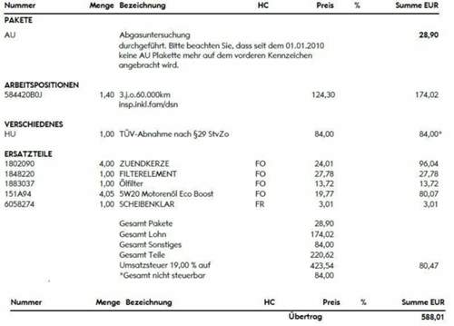

Hallo an alle,
ich habe den beigefügten Kostenvoranschlag von 588€ für meinen Ford Focus MK3 1.5 Ecoboost 150 PS (Laufleistung ca 30.000km) für die 3.Jahr/60.000km Inspektion + HU/AU vom FFH bekommen.
Mir erscheint das etwas viel, zumal der Bremsflüssigkeitswechsel bereits letztes Jahr gemacht wurde und somit als kostspielige Position dieses Jahr nicht anfällt. Was meint ihr dazu?
LG
Kostenvoranschlag 3.J./60k km Inspektion
Sind ja schon 120€ für Zündkerzen, die alle 60tkm fällig sind
Falls Du das so meinen solltest, eine Position für Bremsflüssigkeitswechsel sehe ich da jetzt nicht drin.
Allerdings sind von den 588 € schon mal rund 120 € TÜV / AU, bleiben also 466 € für die große Inspektion.
Zündkerzen finde ich jetzt aber auch ein bißchen arg teuer, wir haben letzten Oktober für den 1,6er-Ecoboost 14,50 € netto / Kerze bezahlt.
Insgesamt scheint mir die Werkstatt ein eher höheres Preisniveau zu haben, Stundensatz 124,30 € netto sind fast 150 € brutto. Das ist mal eine Ansage.
@heartlight hat ja im Post vor Deinem gezeigt, dass es auch mit 90 € netto geht ...

Danke für die Rückmeldung. Bei der letztjährigen Inspektion (2. Jahr/40.000 km) wurde bereits der Bremsflüssigkeitswechsel durchgeführt. Dabei hatte ich 487€ gezahlt. Ich dachte das sei bereits die große Inspektion und die diesjährige wäre die kleine Inspektion und daher günstiger :confused:
Ich weiß daher nicht welche als kleine und welche als große Inspektion gilt, aber wenn man AU/HU rausrechnet sind die Preise mit 487€ letztes Jahr vs. 466€ dieses dann doch relativ ähnlich. Ich hatte gehofft, dass zumindest eine davon etwas günstiger wird.
Der relativ hohe Stundenlohn scheint wohl mit der geographischen Lage zusammenzuhängen (Ballungsgebiet im Rheinland).
@heartlight schrieb am 4. März 2021 um 17:59:18 Uhr:
Zählen nur die 60tkm oder auch die 3 Jahre? Mein Focus hat nämlich erst 30.000km runter. Da sollten die Zündkerzen doch noch nicht zwingend fällig sein oder?
