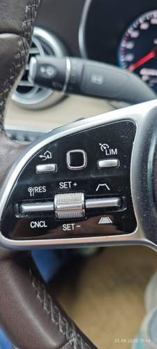

Wie man auf dem beigefügten Bild sieht, sind 2 Tasten an meinem Lenkrad hässlich abgenutzt.
Fragen:
1. Gibt es die Tastenkappen einzeln zu kaufen und wenn ja, mit welcher Teilenummer?
2. Hat jemand Erfahrung mit einer Retusche? Wenn ja welche Farben, Lacke oder ähnliches. Wie man an den kleinen blauen Stellen sehen kann, hatte ich das mit einem schwarzen Merker Stift probiert. Der Erfolg war mäßig.

Ich würde die von Ali einfach mal ausprobieren...den 10er kann man verschmerzen, falls sie nichts taugen.
Habe das gestern schon getan. eBay € 13,44, Lieferung bis 19. Mai 2025. Sind ja nur 5. Wochen! Da kommt es doch einem vor wie Warten auf Weihnachten.😁
So lange? Wow,… bisher hatte ich spätestens nach 7 Tagen meine Bestellungen erhalten.
Heute sind die Tastenkappen angekommen und ich habe sie gleich eingebaut. Vorweg: Es hat alles funktioniert, aber mit Bauchschmerzen.
Zunächst ist es äußerst schwierig, die alten Kappen aus ihrem Rahmen zu entfernen, weil sie nicht nur nach außen kleine Schnäpper haben, sondern auch nach innen. Da half nur mehr oder weniger rohe Gewalt. Möglichweise ist der Rahmen an einigen Stellen etwas beschädigt worden, obwohl ich keinerlei Anzeichen sehen konnte. Auf jeden Fall klemmen die beiden Tasten rechts außen, also die Home- und Zurück-Taste, etwas. Daher ist das Feeling bei der Bedienung nicht ganz so gleichmäßig wie beim Original. Möglicherweise sind die Tasten aber auch nicht ganz passgenau - wo knows. Fazit: You get what you pay for. Würde ich noch einmal diese Tasten wechseln wollen - was sicher nicht passieren wird - so würde ich versuchen sie von oben abfräsen um alle Nasen, auch die von innen, lösen zu können.
Noch einmal würde ich diese Tasten nicht kaufen, sondern ein paar Euro mehr ausgeben und den kompletten Schalterblock bestellen.
