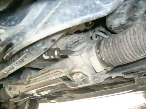

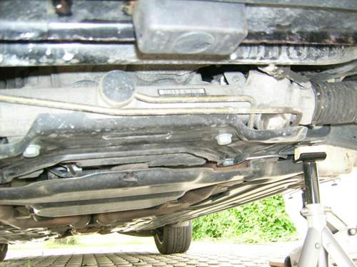

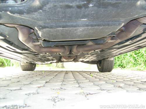

so darf ein Unterboden-w211 aus Bj. 2003 aussehen,
das was o.g. wurde bzw. zu sehen war ,
wurde in der Summe durch die genannten widrigen Einflüsse verursacht,
Unterboden Bj. 2003
Unterboden Bj. 2003
Unterboden w211 Bj. 2003

Hallo! Anbei mal einige Bilder der vertrosteten Teile. Bin leider erst heute dazu gekommen. Was meint ihr. Muss ich dass so hinnehmen?
Gruß Uwe
Habe jetzt bei meinem Mopf auch mal nachgesehen, die Hydraulikleitungen scheinen ein echter Schwachpunkt zu sein, was Korrosion anbelangt.
Meiner ist jetzt erst drei, das muß man sich mal ansehen:
