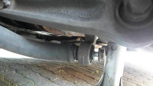

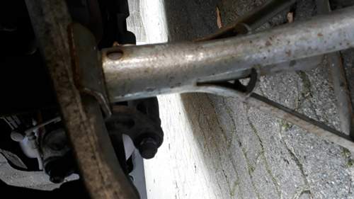

Also der Einbau ist vollbracht.
Vorgehensweise.
1. Aufo auf dem Wagenheber hoch gebockt.
2. Reifen runter
3. Die Mutter oben und die Schraube unten zu hälfte gelösst. Da sieht man schon die Schiefstellung der Schraube unten.
4. Also unter die Achse einen Auftellbock gestellt und den Wagenheber Stück für Stück runter gelassen bis
die Koppelstange sich locker hin und her bewegen liess. Die Schraube konnte ich dann von Hand lösen.
Das nächste mal würde ich diesen Schritt direkt machen damit nicht so hohe spannung auf der Schraube ist
5. In dieser Position auch die neue Koppelstange eingebaut und festgezogen. Bin mir nicht sicher ob ich das Fahrzeug komplett ablassen sollte aber das Ganze gewicht war schon nahezu auf dem Austellbock und nicht auf dem Wagenheber. Es haben ein paar Zentimeter gefehlt und ich hätte den Wagenheber weg schieben können.
So viel zu meinen Erfahrungen :-)
