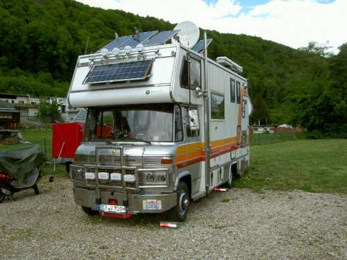

Noch Nachtrag : Ich habe einen Ctek-Ladebooster eingebaut, zuvor wo ich 2 150AH Bleibatterien eingebaut hatte,
waren die bei der Fahrt immer vollgeladen, genauso mit der Solaranlage 300Wp el.aufstellbar am Dach, und mit
3 Industrie-programmirbaren Netzmodulen /10/20/30A, die Bleibatterien haben 11 jahre gut gehalten, und dann
habe ich umgestellt auf AGM mit Booster Unterstutzung, über dem habe ich alle 3 Energie Zufuhrarten + eine
Brennstoffzelle laufen über die Spannunghochsetzung, da wird die Spannung bei Volladung genauso abgeriegelt
und der Vorteil ist das der Booster überwacht beim abgestelltem Wohnmobil die beiden batteriepakette (start
und Wohnraumbatts') und schaltet dder Erhaltungsladung wechselweisse nach Bedarf zu den Batterienpaketten
so sind meine Batterien ständig voll und man verzögert die verbrauchte Zahl der Ladezyklen und so halten die
Batterien ohne Leistungsverlust ewig lang ! Jan
