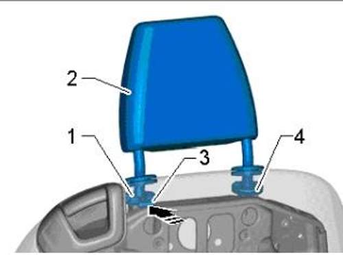

Wie kann man beim A5 die Kopfstützen an den Vordersitzen ausbauen? (nicht elektrisch)
Die Stangen scheinen im Sitz fest zu sei, da sich bei der Höhenverstellung nur die Kopfstütze bewegt nicht aber die Stangen. Wo muss man da drücken das man die ab bekommt?

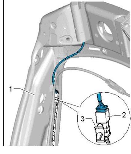

Ausbauen
– Bauen Sie die Lehnenabdeckung aus
– Clipsen Sie den Kabelbinderclip -3- am Lehnenrahmen -1- aus.
– Trennen Sie die elektrische Steckverbindung -2-.
– Greifen Sie unter den Lehnenbezug und suchen Sie den Druckpunkt der Entriegelungstaste -3-.
– Drücken Sie die Entriegelungstaste in -Pfeilrichtung- nach vorn.
– Halten Sie in dieser Stellung die Entriegelungstaste -3- gedrückt.

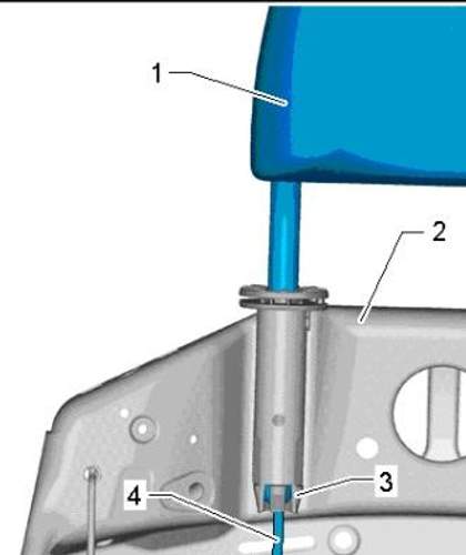

– Ziehen Sie die Kopfstütze -2- nach oben aus den Kopfstützenführungen -1- und -4- heraus.
– Fädeln Sie beim Herausziehen der Kopfstütze -1- die Leitung mit Stecker -4- durch die
Kopfstützenführung -3-. 2 - Lehnenrahmen
