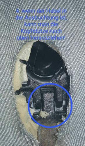

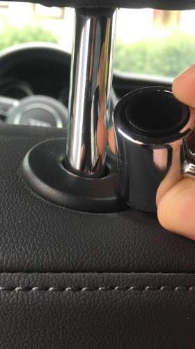

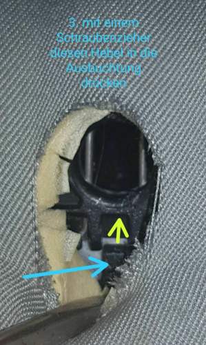

Wie kann man beim A5 die Kopfstützen an den Vordersitzen ausbauen? (nicht elektrisch)
Die Stangen scheinen im Sitz fest zu sei, da sich bei der Höhenverstellung nur die Kopfstütze bewegt nicht aber die Stangen. Wo muss man da drücken das man die ab bekommt?

Hat es jemand geschafft bei den Sline Sitzen die Kopfstütze zu entfernen? Wollte zwecks Transport den Beifahrer Sitz flach legen, aber Kopfstütze stört noch.
Hab auch schon wie wild rumgedrückt und nichts gespürt.

Bei meinem Audi A5 sportback BJ 2015 sind auch keine Druckpunkte vorhanden.
Meine Kopfstütze kann wie folgt ausgebaut werden (s. Bilder):
Ja geht doch, Danke Dir tsv1900
