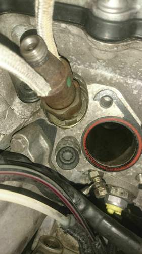

Leider war nicht nur eine ventilschaftdichtung, wie vermutet am 5. Zylinder undicht sondern alle bis auf zwei stark am öl pumpe n. Nachdem ich die Krümmer runterhatte bekam ich recht schnell schlechte laune. Der kopf ist da grade mal 9000 km da drauf und jetzt schon wieder runter. Der kopf war beim motoreninstandsetzer. Dort wurden schlechte oder evt sogar garkeine neuen eingebaut. Ich lad mal n paar bilder hoch für die die es interessiert. Als hinweis erneuerung beim eingebautem zustand nicht möglich, keine vorkammer nuss zu bekommen. Damit wollte ich eigentlich nur den ot zyl 5 lokalisieren. Selbst mit vorkammernuss hätte ich aber trotzdem 5 mal die nw aus und einbauen müssen. Also mütze ab. Im repsatz von mb sind die auslassventilschaftdichtungen grün und nicht rot....🙁 es fehlt also schon eine die erst donneratag kommt. Beste Grüße
wozu die Vorkammernuss? Die braucht man imho nicht.
Geben tuts die z.B. hier: KLICK
Wenn man alle Schaftdichtungen machen will ist der Ausbau des ZK der besser Weg, dann kann man die Ventile auch gleich schön reinigen und das Tragbild des Sitzes prüfen, bzw. gleich gleicht nachschleifen.
Ne ne ich hab die mit dem schlitz.....die tausendzahn nuss lag die ganze zeit griffbereit. Die ventilführungen sind eigentlich gut, kann händisch kein spiel feststellen. Man konnte bei den alten mit dem öl drauf richtig sehen wie die öl pumpen. Könnte mich in arsch beissen das ich diese eine ventilschaftdichtung verkackt hab. Hab mega stress muss da eigentlich sofort raus aus der halle....

Ja, das wird wohl alles schon gemacht sein, er schrieb ja, er habe den Kopf beim Motorenmann gehabt.

Achso, du musst raus aus der Halle und hoffentlich kommt Donnerstag um 12:00 die Ventilschaftdichtung?
Ja, ist kacke...
Der kopf kommt da morgen so wieder drauf. Hab den so langsam losgedreht wie ich ihn festgeschraubt hab. Wurde ja geplant wird wohl passen. Wie war das noch mit marokko schrauben??

Muss ja geölt werden vorm reinschrauben und die zweite reihe von rechts kommst ja nicht ran. Mach ich mir oben markierung dran. Da s schlimmste ist der stress. Das das auto eigentlich garnicht mehr in der halle stehen darf. Hätte gerne ne eigene garage mit bier und musik wie du. Time to say goodbye geht mir grade durch den kopf. Wehe der läuft nicht nachher🙂
und das Öl und das Wasser aus den Gewindelöchern pusten!!!
So wieder drauf.....mit schlagschrauber
